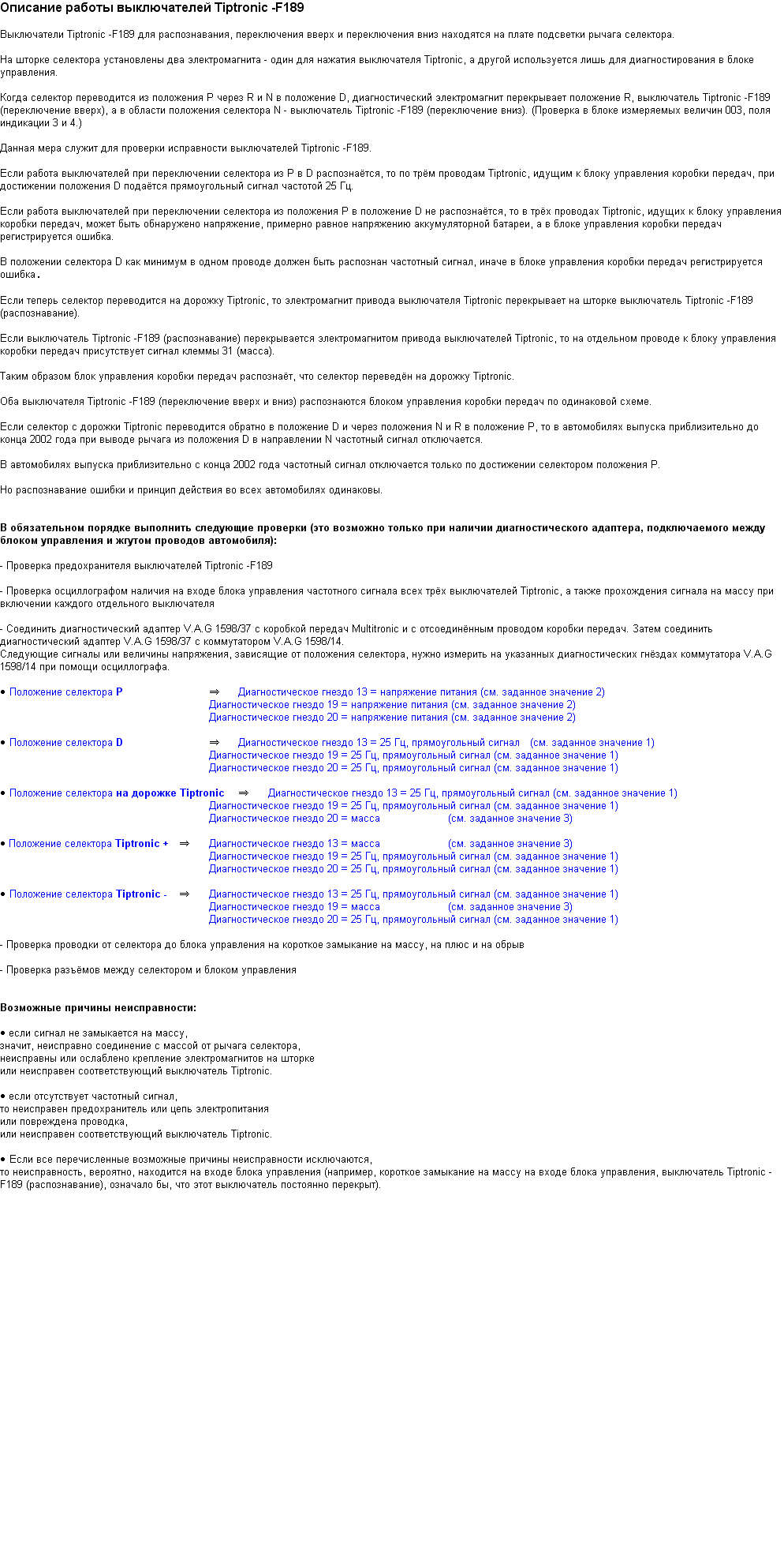

Распин так и не нашол,но по проводам в обрыве Серо/белый идет с 4 пина селектора на разьём коробки,бросил соплю,начала на панели гореть индикация переключения,но только N, начинаеш переключать и опять авария,ну ща надо уже видно холлы проверять,или кидать другую переключалку,геморой конкретный вообщем.
Это на коробке: код HSS 2004год
1 - Vehicle speed signal 11 - Not used
2 - Not used 12 - Not used
3 - Not used 13 - Tiptronic switch -F189- change-up button
4 - Starter inhibitor and reversing light relay -J226- 14 - CAN bus High
5 - Selector lever lock solenoid -N110- 15 - Not used
6 - Diagnosis K-wire 16 - Not used
7 - Starter inhibitor and reversing light relay -J226- 17 - CAN bus Low
8 - Earth (terminal 31) 18 - Engine speed signal
9 - Power supply (terminal 87) 19 - Tiptronic switch -F189- change-down button
10 - Power supply (terminal 15) 20 - Tiptronic switch -F189- recognition

ошибка у тебя по F-189
хочешь точнее дай КОД коробки это по коду HSS 01JB
