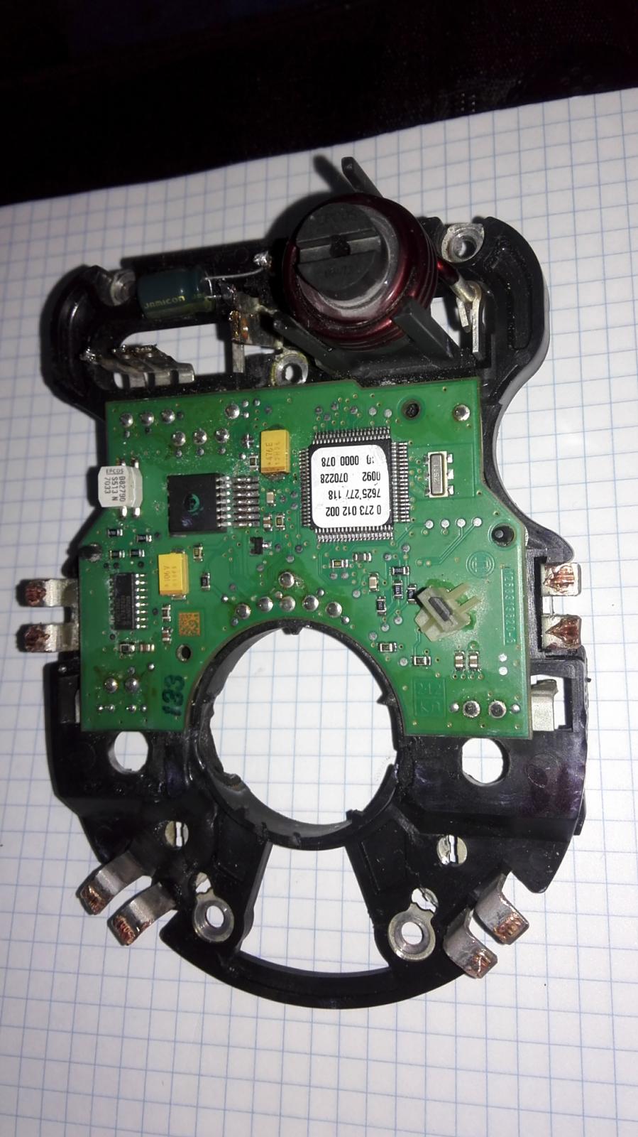

помогите определить деталь sop8 эгур с opel astra 2005
Если сделать более качественное фото, или хотя бы срисовать маркировку, то помощь пришла бы намного раньше... А так я думаю, что это CAN-интерфейс, что-то типа 6250 (PCF82C250).... Экстрасенсы пусть меня поправят...

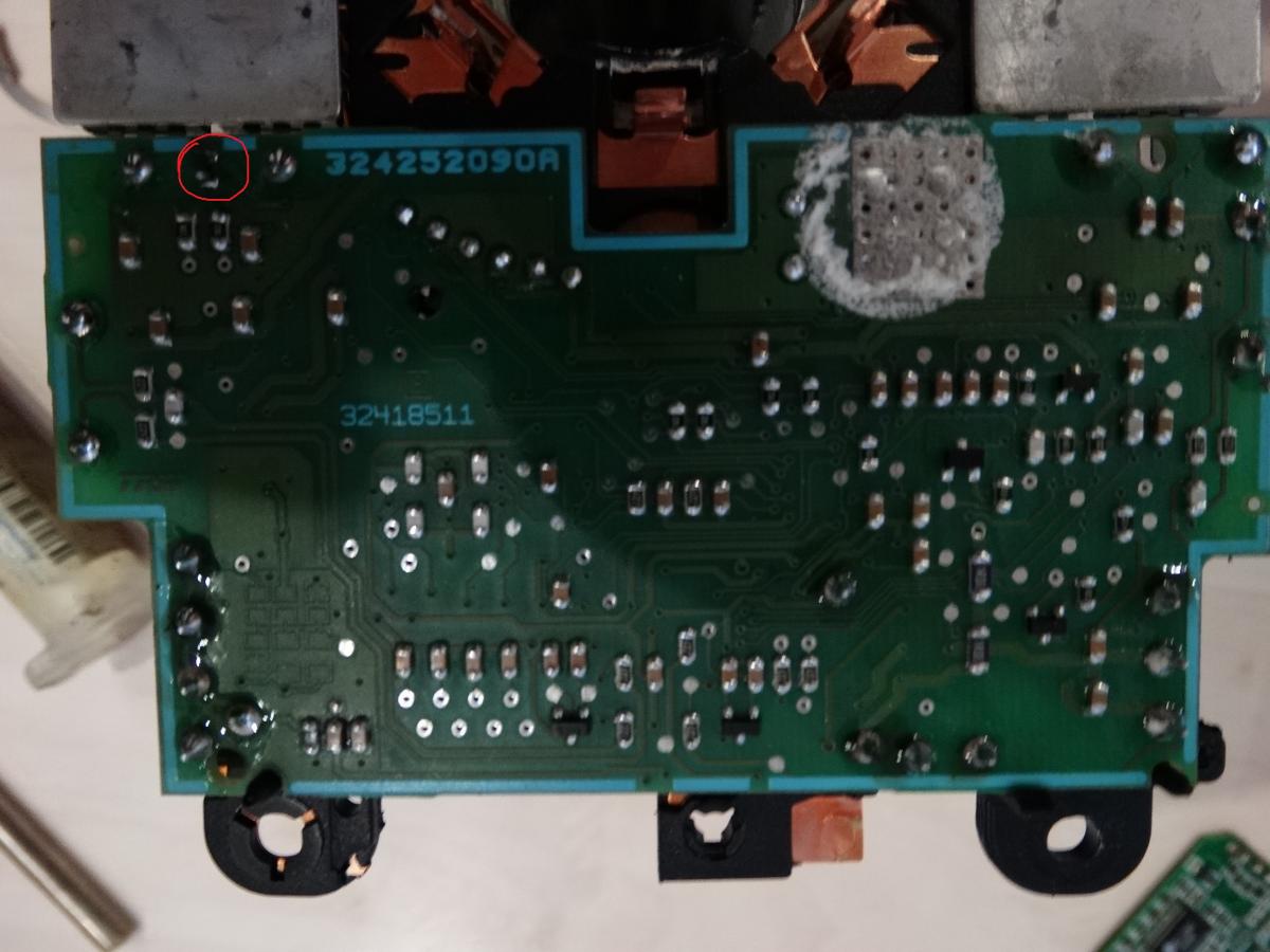

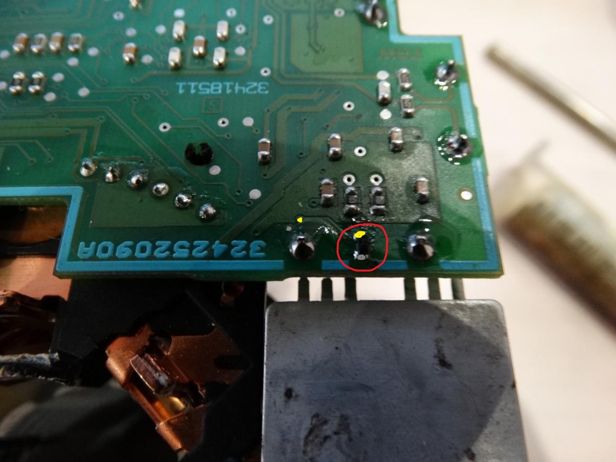

Добрый день уважаемые форумчане. Вот и меня постигла та-же участь. Приехал форд фокус 2 1.8 после сильного удара в правое колесо (заскочил на бардюр, погнул диск и рулевую тягу. Поменял все это - перестали работать режимы переключения руля - спорт, комфорт, норма). Разобрал насос, поменял транзюки, резистры, драйвера и датчики холла. При пропайке с обратной стороны на плате обнаружил потемневший элемент. Очень похож на резистор - но никаких маркировок на корпусе нет (на фото обведен красным). При демонтаже - развалился. Помогите пожалуйста более точнее опознать деталь. Заранее спасибо.
попробуй поискать здесь http://ffclub.ru/topic/10720/jump_3360/#comments
я их делал больше года назад, уже и не вспомню
посмотри в сообщении     Wardenclyff   (фото)
Изменено пользователем KVA71780
Большое спасибо. Глянул - но у него нужная мне сторона не вошла в кадр.

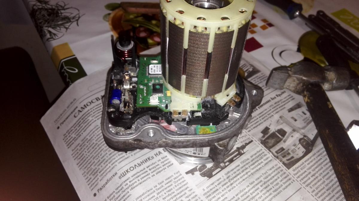

Пробую восстановить эгур опель зафиры б - только от ZF
Транзисторы там стоят кстати тож BUK9508-55A.
По поводу 74НСТ366 - тож стоит в ZF,понятно, что меняем.
А поводу "22-омные резисторы", 4 шт - там на ZF вроде куча резисторов, около 20... разных,какие менять?

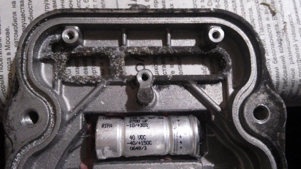

И уточнение -при разборке и демонтаже платы отрываются ножки конденсатора на 2700мкф и 40в - он прочно приклеен к алюминиевому корпусу каким-то красным герметиком - пниклеен то ли для фиксации , то ли для теплопроводности, то ли для изоляции.
На всем радиорынке Минска сказали, что какой-то совсем старый советский кондер и такого давно больше не делают. И на замену как вариант на 3300мкф и 50в. Пойдет такое?
Возможно, на плате ZF что-меняется еще?

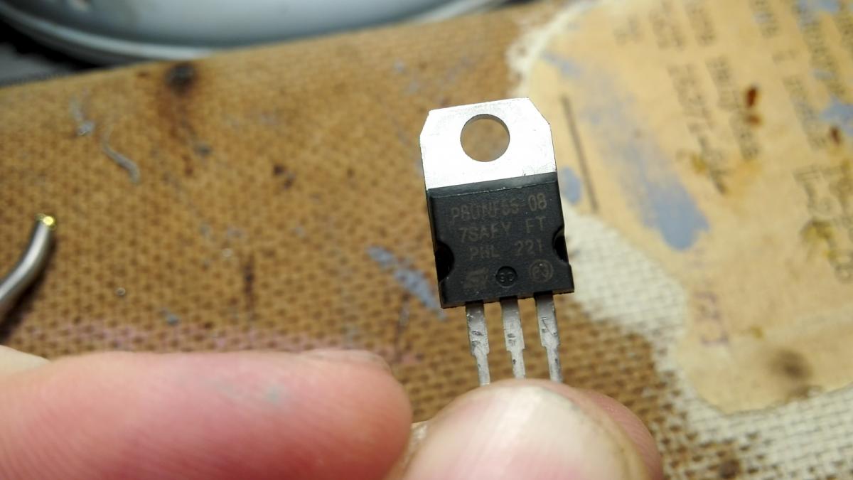

К сожалению, только сейчас нашел этот ценнейший сайт . А накануне на радиорынке вместо BUK9508 предложили P80NF55-08 PHL, про необходимость замены микросхемы
74НС366 не знал, поменял еще вышеописанный конденсатор с 2700 на 3300, и еще один синий конденсатор возле контактной группы на 100мкф и 35в.
Отмечу, все заводские элементы на вид были целые, негорелые, визуальных повреждений на плате также не было, менял профилактически, т.к. насос периодически в назных положениях отказывал.
Так вот, поменяв вышеперечисленное, ставлю насос, завожу - не работает.

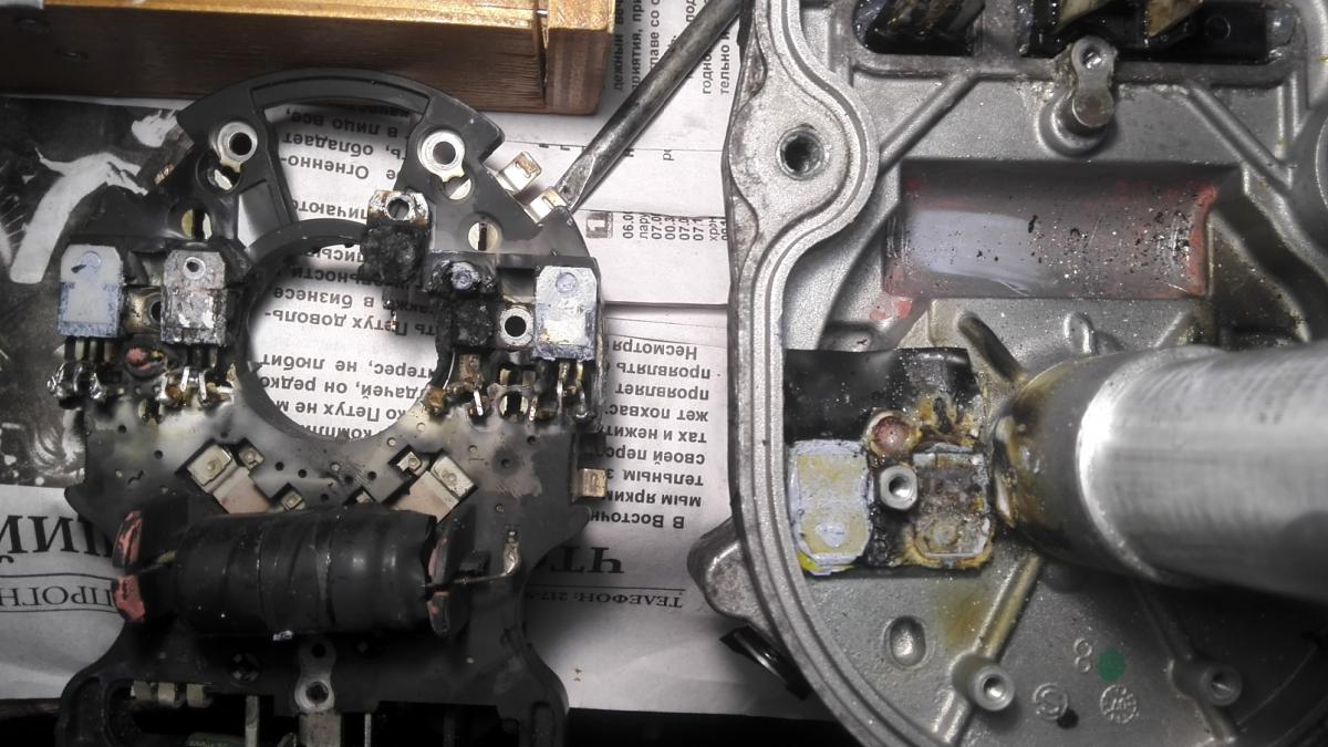

Снимаю-разбираю - а там картина маслом: сильный запах горелого из электрической половины насоса. Снимаю плату - и вижу, что в хлам выгорели замененные транзисторы, попрогорали даже их прижимные пластины((
Вот и окончательный вопрос - стоит ли в таком случае поменять еще раз транзисторы и драйвер
74НС366 и какие? "22-омные резисторы"?
Изменено пользователем Mechtatell
нужно все сделать как было описано в предыдущих постах, транзисторы нужны другие.
резисторы должны стоять "между" транзистором и драйвером
