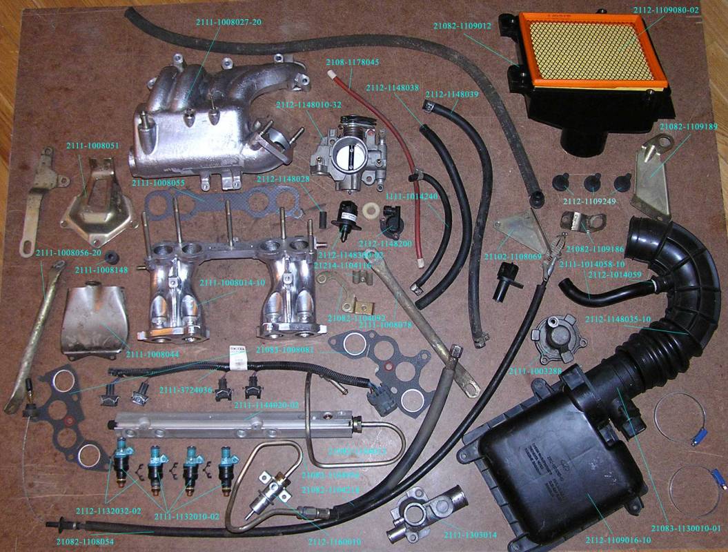

Опубликовано 31 октября, 201114 г. comment_222630 Вот попробуй, давно делал 116 Дмрв HIP 9010 Я5,1-71 мощностные режимы на этой прошивке катались? кажется надо было прошивку с января 7.2-судя по проводке с 1.6 Изменено 31 октября, 201114 г. пользователем тас Ссылка на комментарий https://www.auto-bk.ru/forum/topic/23779-%D0%BF%D0%BE%D1%81%D1%82%D0%B0%D0%B2%D0%B8%D0%BB-%D0%B8%D0%BD%D0%B6%D0%B5%D0%BA%D1%82%D0%BE%D1%80-%D0%BD%D0%B0-%D0%B2%D0%B0%D0%B7-2108-%D1%8113-%D0%B4%D0%B2%D0%B8%D0%B3%D0%B0%D1%82%D0%B5%D0%BB%D0%B5%D0%BC/#findComment-222630 Поделиться на другие сайты Поделиться Поделиться сообщением
Опубликовано 31 октября, 201114 г. comment_222791 то что изображено на фото не с 1.6 мотора Ссылка на комментарий https://www.auto-bk.ru/forum/topic/23779-%D0%BF%D0%BE%D1%81%D1%82%D0%B0%D0%B2%D0%B8%D0%BB-%D0%B8%D0%BD%D0%B6%D0%B5%D0%BA%D1%82%D0%BE%D1%80-%D0%BD%D0%B0-%D0%B2%D0%B0%D0%B7-2108-%D1%8113-%D0%B4%D0%B2%D0%B8%D0%B3%D0%B0%D1%82%D0%B5%D0%BB%D0%B5%D0%BC/#findComment-222791 Поделиться на другие сайты Поделиться Поделиться сообщением
Опубликовано 31 октября, 201114 г. Автор comment_222852 картинка это для красоты,диствительно стоит январь 7,2 .система короче от четырки Ссылка на комментарий https://www.auto-bk.ru/forum/topic/23779-%D0%BF%D0%BE%D1%81%D1%82%D0%B0%D0%B2%D0%B8%D0%BB-%D0%B8%D0%BD%D0%B6%D0%B5%D0%BA%D1%82%D0%BE%D1%80-%D0%BD%D0%B0-%D0%B2%D0%B0%D0%B7-2108-%D1%8113-%D0%B4%D0%B2%D0%B8%D0%B3%D0%B0%D1%82%D0%B5%D0%BB%D0%B5%D0%BC/#findComment-222852 Поделиться на другие сайты Поделиться Поделиться сообщением
