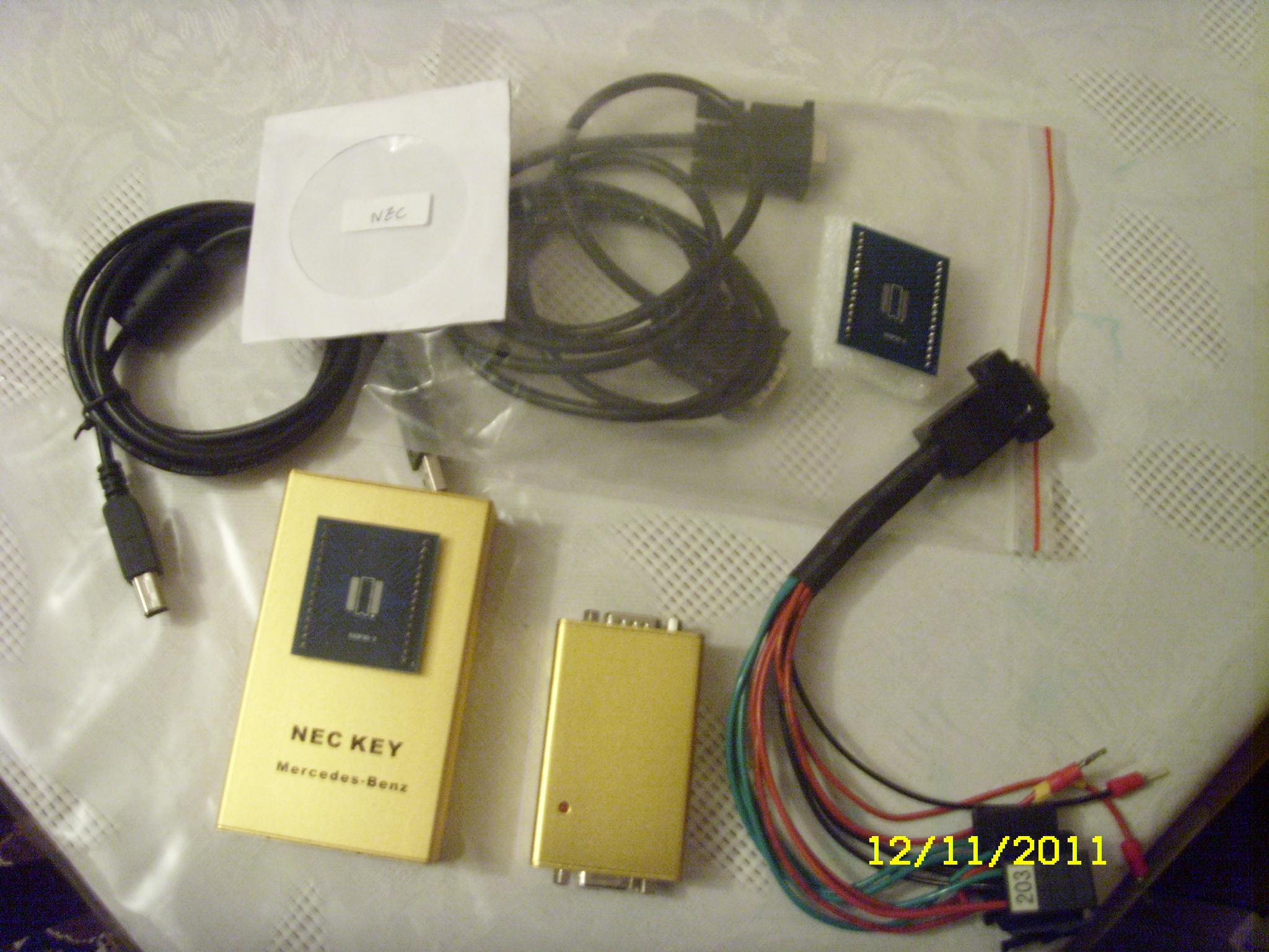

всем привет.сегодня доставили прибор MB Key PROG FULL v4.2 ( китай). устанавил усб драйвер и нек адаптер начал работать.
вот К-ЛИНЕ адаптер работает через ком порт.установки нет.подключил прибор,запустил программу и работай. делаю вроде все правильно.подключаю к КОМ,падаю питание.светодиод горит.подключаюсь к защелке.запускаю калкулятор MERS CLP v4.2 а программа не видет адаптера или наобород. меняю все ком порта по очереди с 1-5,не помогает.на компе всего 1 КОМ-ПОРТ и все приборы через него нормально работают.
отзавитесь кто пользуется с таким девайсом. может есть особая установка. спасибо заранье.

Ничего там особого нет ,должен работать ком надо 1 выбирать.
при запуска программы( калкулятор) в нем стандартно стоит КОМ 1. не пашет чего то. а программа у всех одинаковая? мне в месте с приборам не отправили,я скачал с сайта.
прошу кто использует,проверить проводку ком порт.у меня не все пины прозваниваются.только 2-3-5 и все. дайте схему если можно

Программа у всех одинаковая, стандартный ком кабел подходит от любого программатора

у меня не работал по кану, садил , пришлось отправлять обратно, прислали другой, Киты, понимаешь.....

У меня такой же перестал работать после охлаждения до - 22 (забыл в машине).
Зае...мучался расковыривать то говно чем китайцы залили плату, пришлось делать новую плату, но пока вроде работает.
Да и еще не читает защелки при подключении через USB переходники, хотя софт адаптер видит.
Будет работать только с физическим ком портом .
Этот девайс бесполезная вешъ
Нет бесполезных вещей, я сим девайсом машин 25 поднял благополучно. В основном 210 кузов, с разными версиями ключей, 203, 208, 211 тоже поднимал.
Нормальный девайс cколько Мерсов делал ни разу не подвел W210,W202,W220,W211,W203 (завел уже машин 150)

все сделал. ощибка была в кабеле ком порт.работает супер.уже 5-6 машин сделал.
