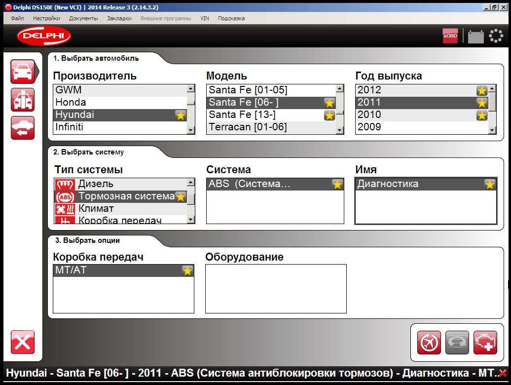

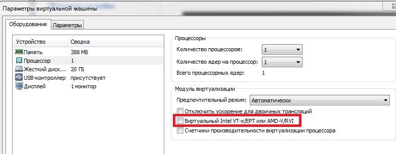

Скачал по первой ссылке от уномоменто, за что отдельное спасибо.
Работает. Если запускаете на win32, то необходимо в настройках виртуальной машины убрать эту галку
Ну и наслаждаемся. В 2014.1 не было санты 2013- и отсутствовал ABS у санты 2011-го. Здесь всё есть.

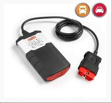

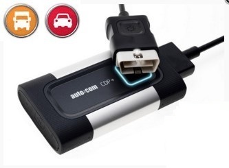

Железо видел много разных вариантов но основные два.
Такой на фото с красным у меня и говорят что это  Delphi DS150E и одноплатник.
Второй на фото просто чёрный с серебристым, говорят  Delphi DS150E и двух платник.
Какой лучьше ?
Не знаю, какой лучше, но приобрел недавно второй вариант, пока радует халява, из грузовых с ивекой по кан пообщались без проблем
Ошибка в моём сообщении.
Другой на фото просто чёрный с серебристым, говорят что это
Autocom CDP+  и двух платник.
У Вас как на первом или втором фото ?
