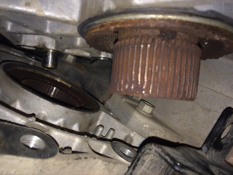

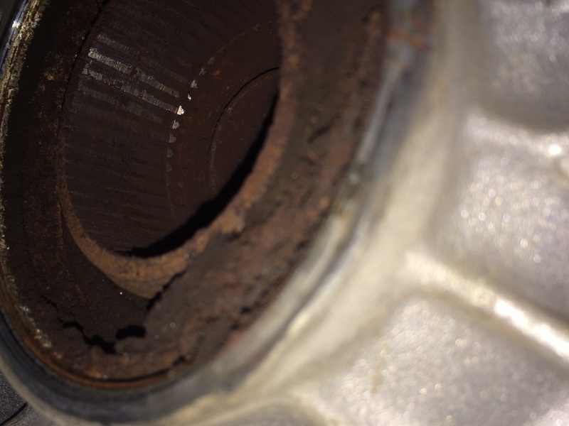

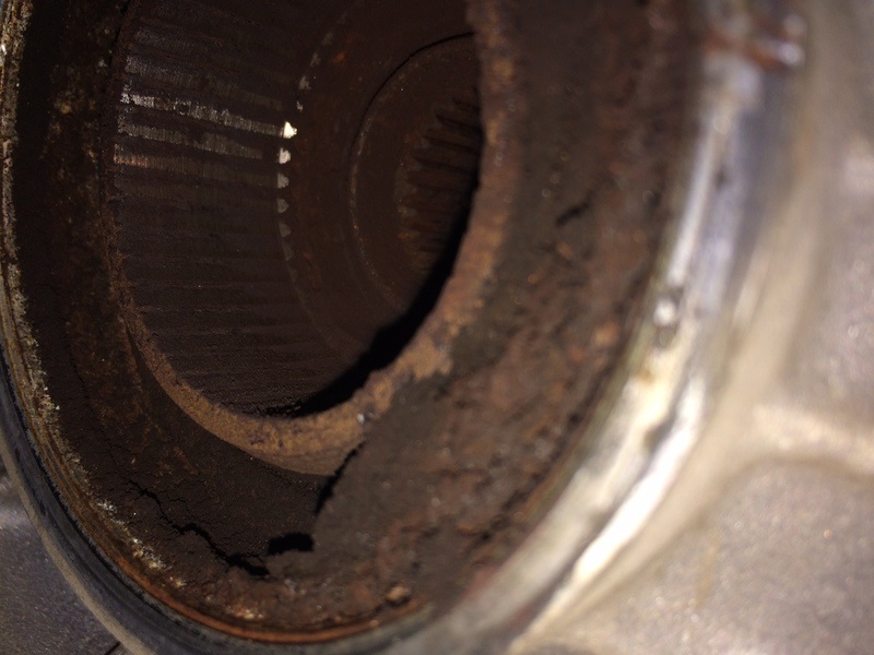

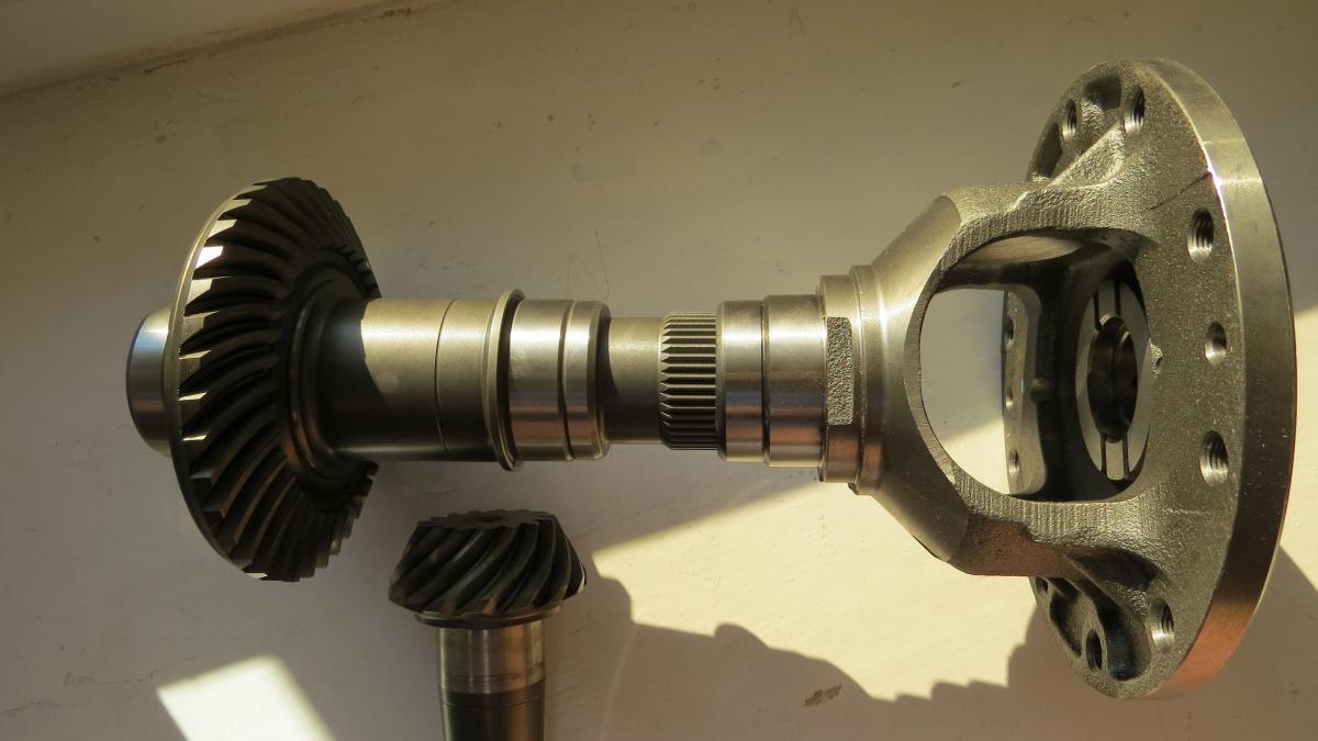

  16. Нужно внимательно выбирать. Если при зафиксированных передних колёсах кардан проворачивается от руки, от такого авто бежать нужно. Попандос тысяч на 100 000. Эта проблема иксов, сант, спортажей 3-их. В лучшем случае замена вала в раздатке, в худшем замеа дифа в коробке. Проблема себя ни как не проявляет. Просто не подключается задок. Завод шлицевые соединения сажает на сухую и они гниют и потом их срезает. Срезает в опоре пром. вала и до диффа кпп. Выглядит это примерно так: Заменять нужно вот эти узлы и ещё мелочёвку разную. Левая часть - главная пара раздатки, правая - корпус диффа кпп.
