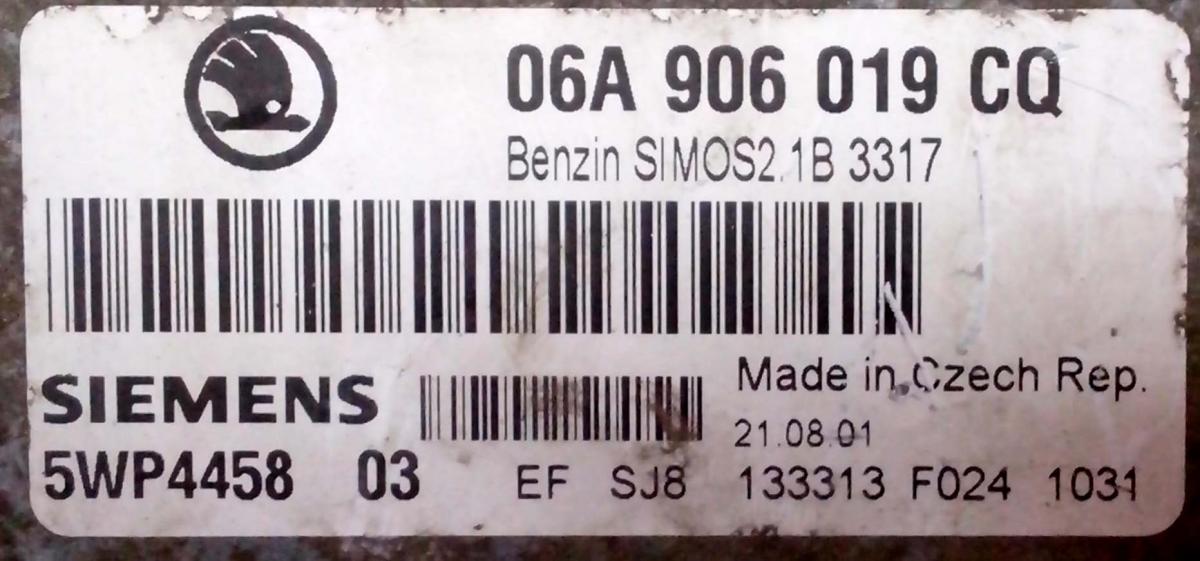

Господа, срочно нужна помощь. Возможно НЕБЕЗВОЗМЕЗДНАЯ! Ищу стандартную прошивку
на Scoda Octavia 1.6l, двигатель AKL 2001г. Блок 06A90619CQ Siemens 5WP4458 03
и прочие детали маркировки на фото. Поскольку вопрос по работе, а не личный возможна оплата. Но со временем туго: клиент купит что-то взамен на разборке.

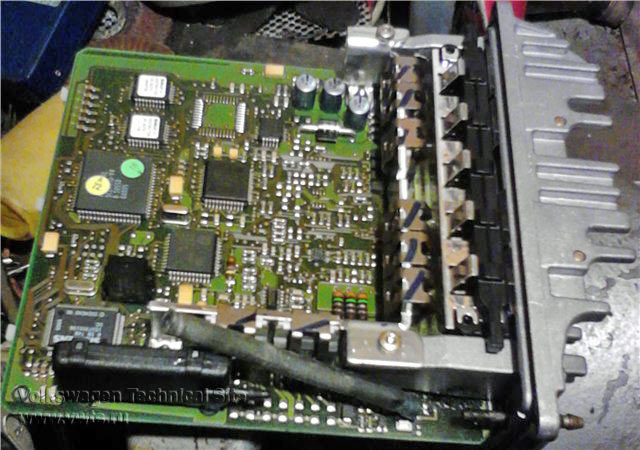

Ну как альтернатива - нужно экспертное мнение на предмет исправности флэшины - процессора. Есть
подозрение, что флэшина с дефектом - кварц молотит, процессор стоит колом, адреса не перебирает, RSTOUT (индикатор ресета) в нуле, т.е. - внутренний ресет. Возможно зго заклинило из за дефекта программы на стартовых адресах. Вчера еще блок работал и встал. До того блок барахлил с постепенным ухудшением здоровья. Подозревался дефект LM1815 (усилитель датчика колена), а тут издох прям на операционном столе. Вот считанная прошивка: octavia_read.rar Процессор SAK-C167 В разводке на плате переставленны биты данных: Проц D0 - D15 Флэш: D4 D12 D5 D13 D6 D14 D7 D15 D11 D3 D10 D1 D9 D1 D8 D0 Флэшину вынул - адреса на процессоре забегали... Так что похоже на глюк прошивки, но не факт, могла
скажем нога адреса/данных помереть у проца. Хочу поставить заведомо исправную прошивку - убедиться в дохлости проца, а тогда искать проц на замену или радоваться, что заработало.
Ежели кто может помочь - пишите в личку!
Спасибо заранее.
octavia_read.rar
Изменено пользователем leo249
Спасибо всем. Вопрос закрыт. Для справки вывешенная мною здесь прошивка абсолютно корректна.
