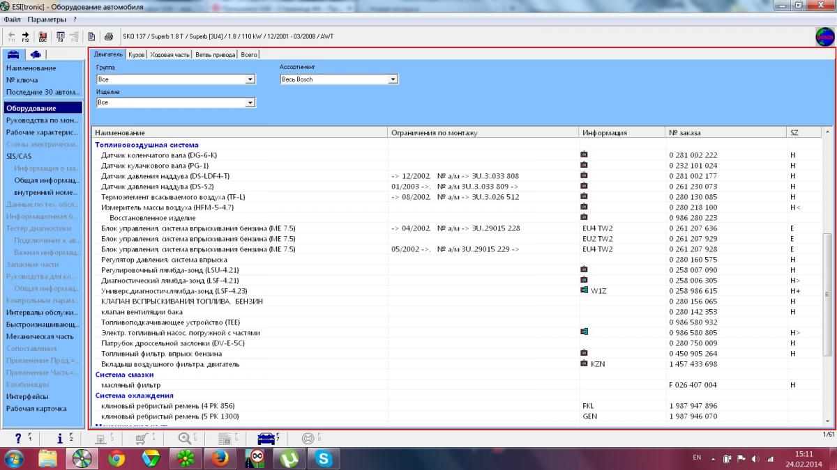

Ну тогда "осмысляй"! На твоей машине ставилось, это так по памяти.... три блока управления со своим каталожным номером ну и штуки по две софта к каждому блоку. Это так шоб не промахнуться. Тебе как всё что есть на твою машину, найти собрать в кучу, ко всему сделать тюнинг ( который к стати денег стоит) и выслать на мыло? Так получается?
Делай выводы шо ты просишь. И кто флудит. И не поленись почитай тему, тогда может вкуришь. Какую осмысленную инфу надо выдать. Что бы появился шанс что кто то твоё желание удовлетворит.
P.S. Это ты по ходу сериалы смотришь, вместо того чтобы качнуть тему. Если с таким запросом заехал на специализированый ресурс.

Не ошибся! Три блока ставили. На вот "инжинер", для расширения кругозора. Глянешь какие сериалы я смотрю.
