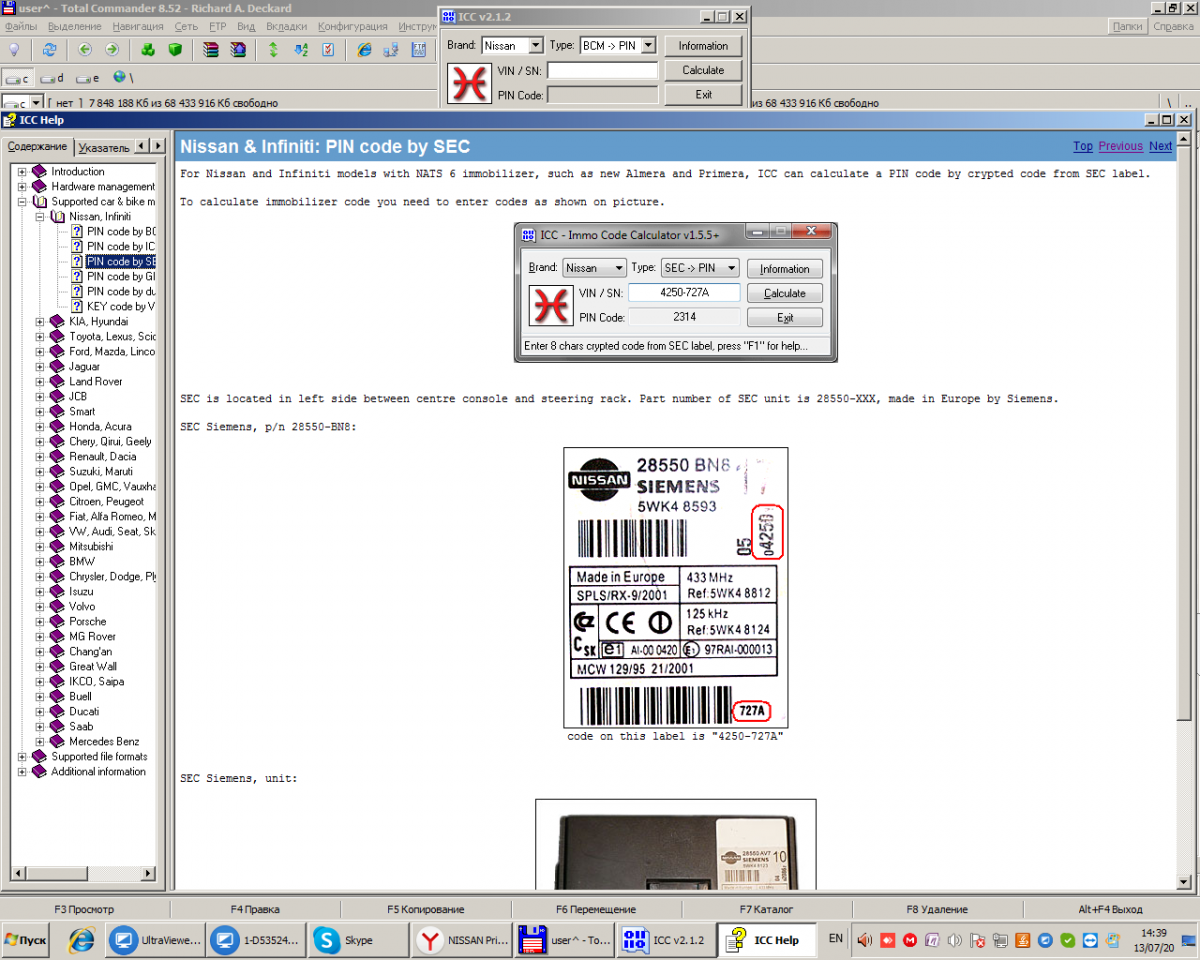

Кальк по наклейке 7875 предлагает...
1 час назад, Slavik k сказал:
кривой значит ....или не для этого бсм
так никто и не спорит....пока перезаписал область с известным пином и радиокодами...получилась солянка из 3 дампов....
есть еще такой бодик..пин по наклейке можно подсчитать...есть такой кальк вообще?
image.pngконешно

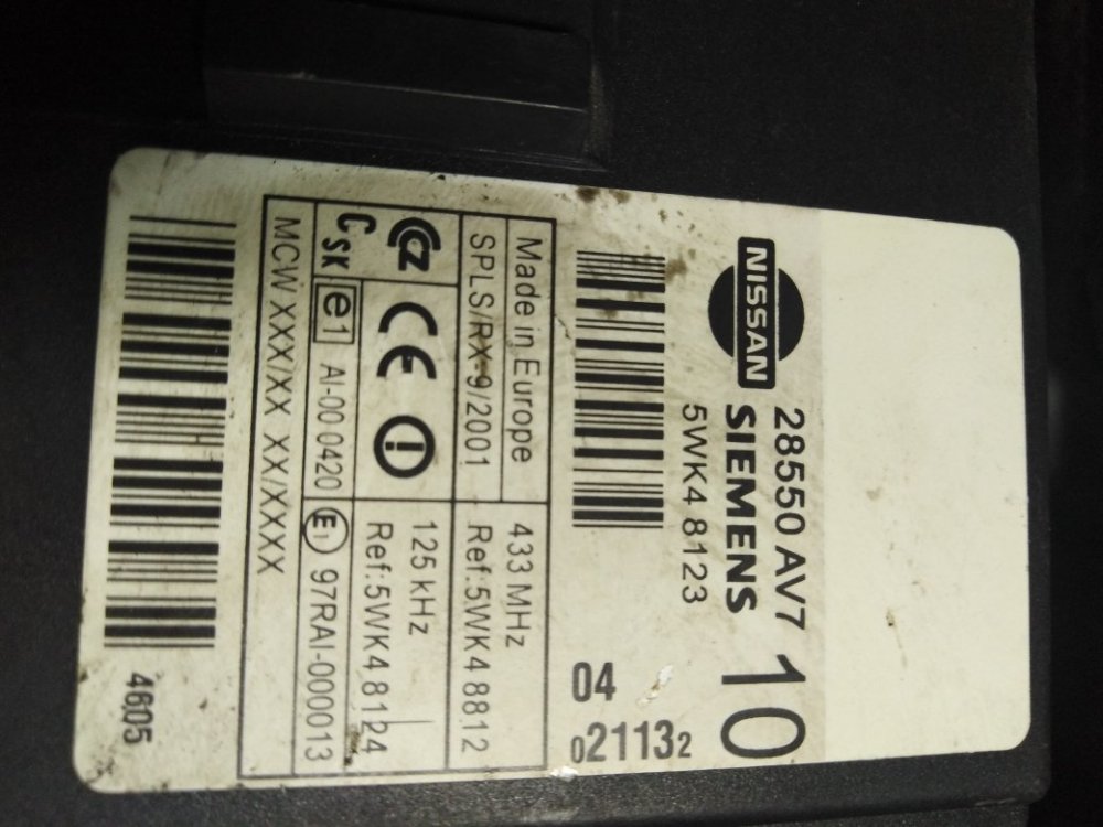

Господа, чтобы не создавать новую тему - Авто Nissan Almera 2002 г, 1,8 литра. Хозяин поменял двиг с 1,5 на 1,8 теперь надо синхронизировать иммо и эбу. Купил комплект ЭБУ двигателя, антенный усилитель и блок комфорта.  Дамп  нового блока комфорта 93с66 и фото прилагаю, Есть для записи ключа и синхронизации SBB. Калька для такой наклейки нет, поэтому остается из дампа определить пин! И еще один вопрос. Если на авто установлен старый комплект ЭБУ-1,5  АНТЕННА КОМФОРТ то SBB просит для прописки ключа пин, а если установлен новый комплект ЭБУ-1,8 АНТЕННА КОМФОРТ то SBB пишет что эбу не отвечает. Это может быть из за блока комфорта или из за нового ЭБУ? Я решил ему синхронизировать новый комплект. Плз подскажите пин!
96c66ori.rar
Не трогайте ВСМ
Меняйте ЕСМ и пишите ключи.Вам нужна только синхра.
