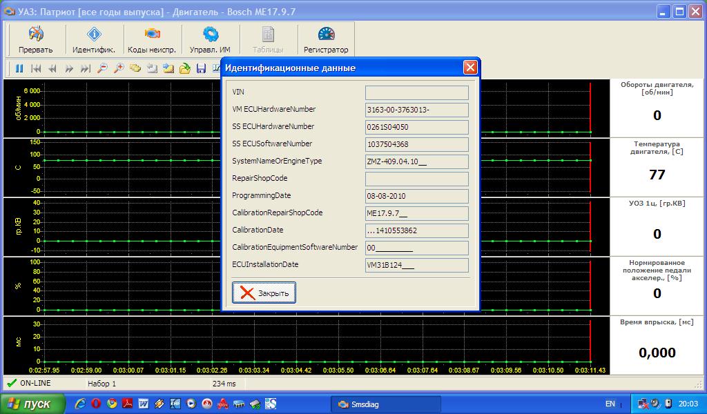

Цек загорается. Вот иденты с предварительной диагностики.
Может что сделал не так? Версии софта проверил перед запись не один раз 1037504368_VM31B124 все совпадает.
Не было ли обрыва связи? Напряжение АКБ сколько было?
Иденты совпадают. Если прошивка действительно оригинальная и внутренности совпадают с идентами, то пишите и пишите по-новой. Много раз специально обрывал связь при записи на своем подменном блоке, всегда восстанавливал по диагнозе что чиплоадером, что мотор-мастером. Можете убавить скорость при записи, поднять напряжение до 15В.
Я его прошивал пять раз и ни разу связь не рвалась, шьется на ура без проблем, использую блока питания (уже 5 лет, не подводил) 13,5 В. Мне уже в личку тоже подсказывают что может прошка "НЕ АЛЕ" хотя я ее копию открывал в СТР сравнивал все там как должно быть и иденты те что нужны. Я пока в тихом замешательстве что же сглючило - прошивка, ИММО, или еще хрен знает что. Машина то приехала и все заводилось.

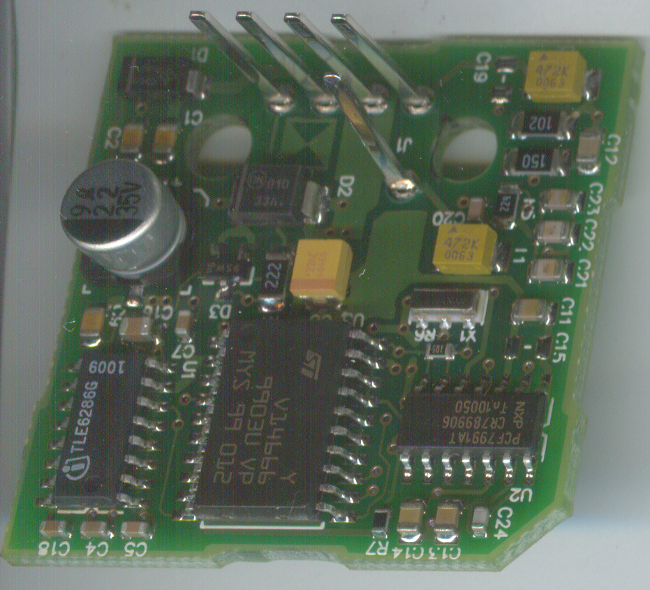

Вот эта штучка которая называется ИММО на Патриоте с ЭБУ МЕ17.9.7
