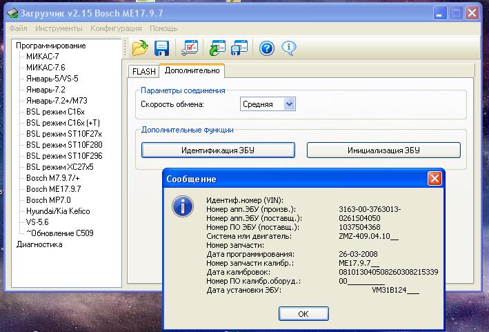

Выполнить диагностику на столе у меня нет возмодности для етого блока. Но идентификация комбилодером проходит без проблем это тоже своего рода предварительная диагностика.
Сейчас прошью при повышенном напряжении, но что это даст? Читается пишется блок без проблем что в бут режиме что по диагнозе.

Возникла необходимость прошить УАЗ с софтом 1037504368_VM31B124 на Е-2 из-за ката,
Понятно.
Прошил без иммовой прошивкой целиком флеш и машинка сдохла БН не включается, чек горит.

Вот и получилось печальное попадалово. Прошил без иммовой прошивкой целиком флеш и машинка сдохла БН не включается, чек горит.
Нужна помощ.
Клиент в бешенстве.
Может что сделал не так? Версии софта проверил перед запись не один раз 1037504368_VM31B124 все совпадает.
