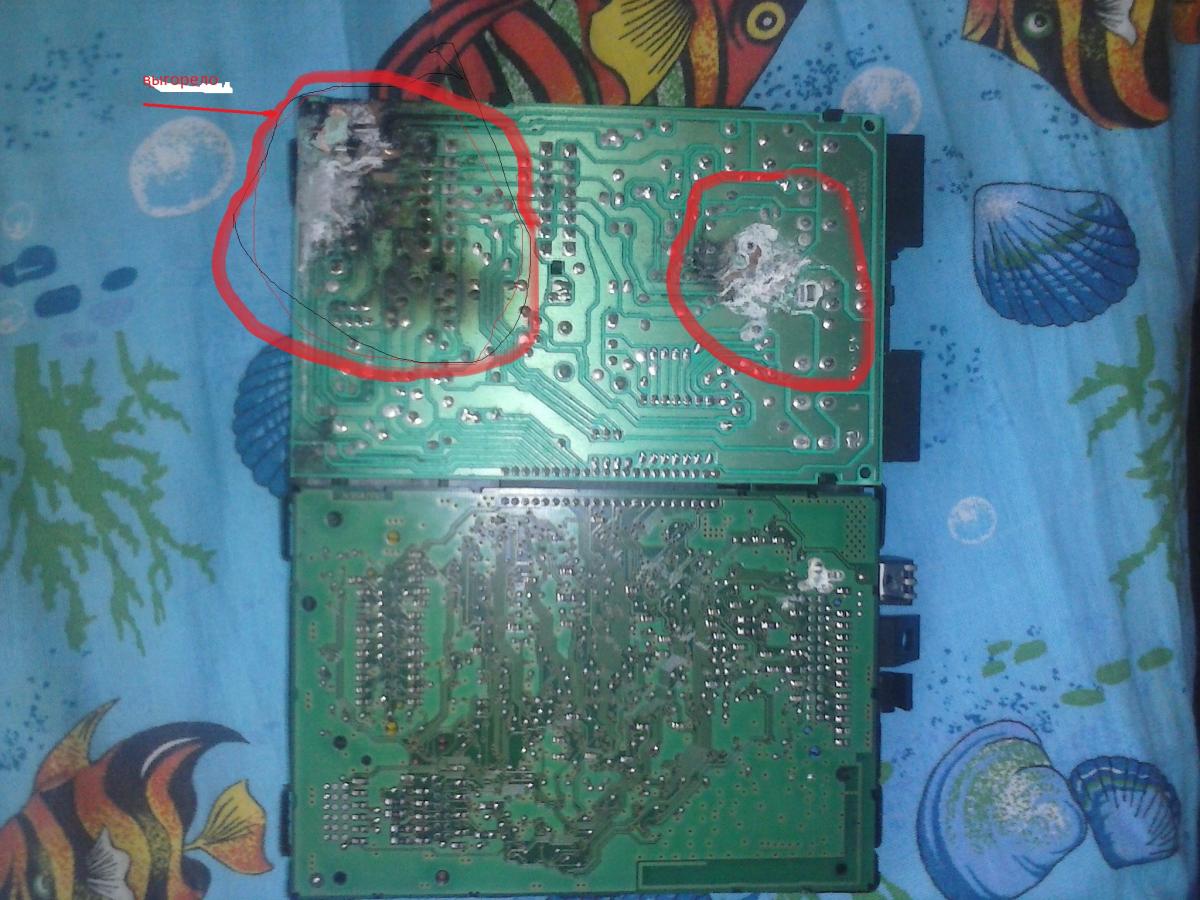

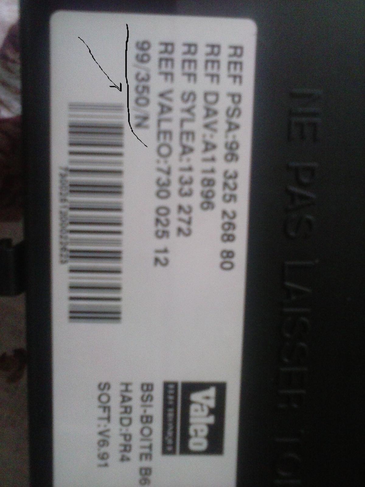

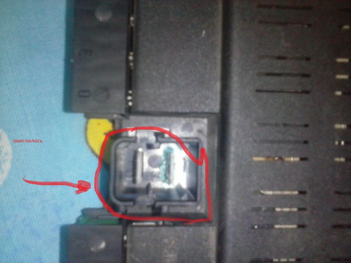

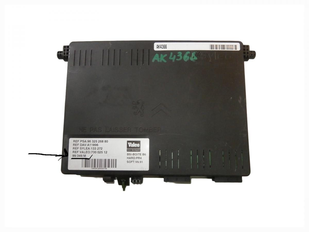

Доброго времени суток. Выгорел БСИ, вероятно из-за окисления контактов. Аналоничный нашел только в Польше. Вся разница на вложенных файлах. Вопрос - критично, нет? Нашел Lexia на  Ali Express. Может даст кто совет, какую брать? Заранее благодарен.
https://ru.aliexpress.com/wholesale?catId=0&initiative_id=AS_20170201073834&SearchText=lexia+3+citroen+peugeot+%D0%A0%D1%83%D1%81%D1%81%D0%BA%D0%B0%D1%8F+%D0%B2%D0%B5%D1%80%D1%81%D0%B8%D1%8F

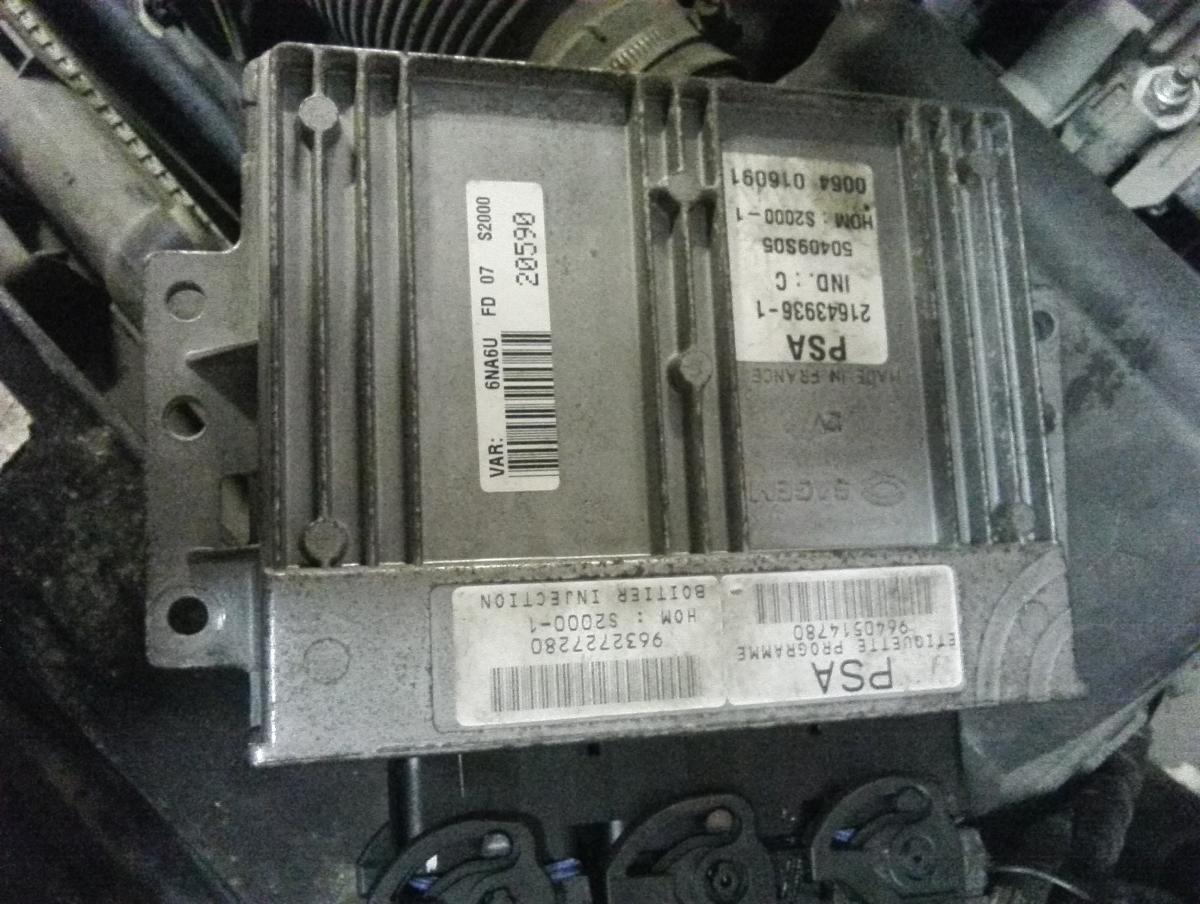

День добрый, коллеги! Прошу помощи . Xsara Picasso 2001год .Полная утеря. Bsi valeo с nec на борту. Эбу sagem s2000-1 с еепром 95080 . В нем пин кода нет . Помогите по вин коду пин определить. vf7ch6fzc38935843
