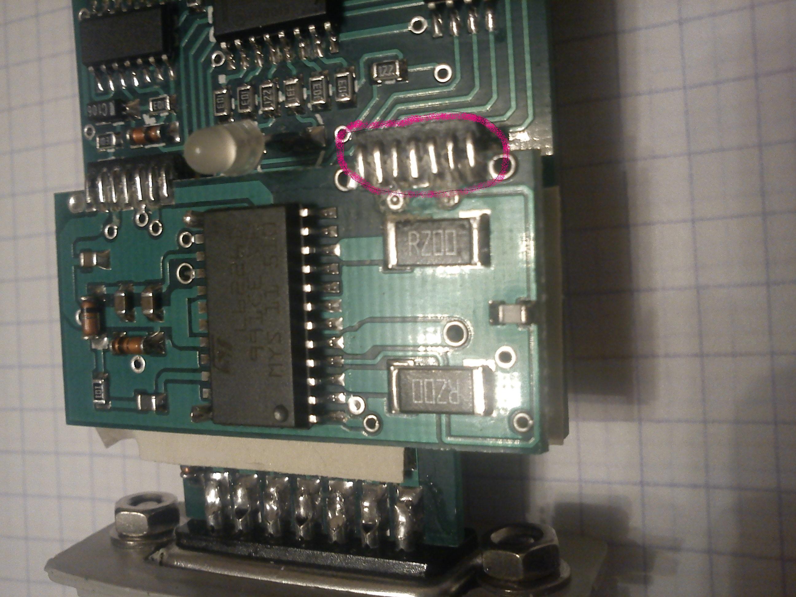

факт в том, что у меня не определяет. завтра буду пробовать с подачей питания

определяет драйвер порта диско. на подключение адаптера никак не реагирует.ни окон ничего вообще

адаптер в ремонт.... внешнего питалова не надо, если комп его не видит как какоето устройство то он неисправен... уже много чего заказывал у этой конторы, и нареканий не было.... единожды был случай но на ихнем осцилле, перестал работать.... плохая пайка на плате где подключается разъём usb. исправил за 3 минуты, но если не уверен не лезь внутрь, слетит с гарантии....
только между нами............
раскрутил я 4 винтика, вроде все крепко держится. только прикольно что между двумя платами положили картонку)))))))
это типа изоляция у них такая :heresmile: разочарован
значит с гарантии уже слетел.... ну что поделаешь, сходи к ним на форум там полно таких :ThanxSmiley: .... не расстраивайся, убить его сложно, скорее всего дело действительно в плохой пайке.... если сам с паяльником не дружишь то отдай комунибудь кто шарит.... от себя постараюсь помочь, завтра загляну в свой и отпишу что в первую очередь проверить....
с гарантии не слетел! никаких пломб я не разрушал по причине их отсутствия. Где написано что я вскрыл нерабочий адаптер? может это другой.
Признателем всем кто проявил участие и отписался в этой теме.
Причина в халатном отношении к клиентам этой конторы!
Ведь я же настоятельно просил все проверить перед отправкой!!!!! Мне пообещали. Завтра пробую с питанием и если не прокатит, буду тревожить их
простите между какими двумя платами?
в моём scanmaster usb одна плата..... сдаётся мне или темните чтото вы или действительно прислали куйню :noflood:
между большой и маленькой, припаянной к ней. там зазор около миллиметра. посмотрите в своем.

сегодня посмотрел внимательней. маленькая плата плохо пропаяна (обведено). завтра попробую починить (пропаять). ну и видно картонку между платами :heresmile:
Попробуй проделать то что я написал должно работать у меня тоже с виду не пропаяна но сейчас тьфу-тьфу-тьфу слава Богу работает
