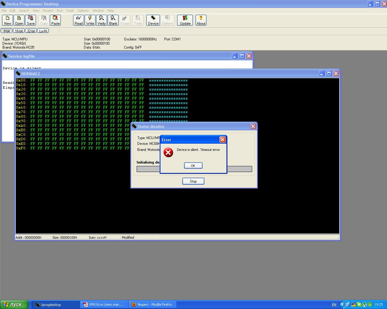

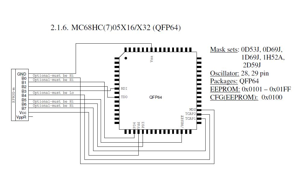

Подключаюсь внутрисхемно согласно мануалу7777.JPGпрогер отвечает8888.JPG.От COM порта+стаб.питание.Куда дальше копать?Проц в блоке ЕАМ Mercedes ML320
Если можно то поясните новичку что означает "Oscillator 28, 29 pin" в мануале к программатору? И этот мануал для внутрисхемного программирования подходит?
  • 5 месяцев спустя...
+1, тоже не вкурю ченза осцилятор? Кварц чтоли? Если так, то почему номинал не пишут?
Частота кварца стоит по умолчанию, такой и ставь, либо заходи в опции и меняй частоту на ту частоту которая стоит в кварце
