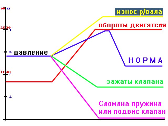

Опубликовано 28 января, 201214 г. comment_255553 Привет! А если попробовать применить один метод..... по моему на тюнере кто то предлагал. sharoka что ли? Ну да ладно... вот в чем суть: Суть метода заключается в замере компрессии на работающем двигателе обычным компрессометром. Естественно, компрессометр должен быть резьбовым. 1. Вкрутить компресометр в цилиндр. 2. Завести двигатель. 3. Снять замеры на ХХ. 4. Снять замеры на 2000-2500 оборотах. На ХХ давление должно на исправном двигателе составлять 5-6 атмосфер. На 2000 об/мин при плавном выходе на них с ХХ давление повышается до 7-8 атм., а затем стабилизируется в районе 4-4.5 атм. на исправном двигателе. В случае обломанной пружины клапана либо подвисании клапана во втулке давление на 2000 об/мин падает до нуля. При зажатых клапанах давление на 2000 об/мин падает до 3-3.5 атм. В случае износа распредвала давление на 2000 об/мин, наоброт, выше нормы. Ссылка на комментарий https://www.auto-bk.ru/forum/topic/26670-audi-a6-2005-bdw-%D0%BC%D1%83%D0%BB%D1%8C%D1%82%D0%B8%D1%82%D1%80%D0%BE%D0%BD%D0%B8%D0%BA/page/2/#findComment-255553 Поделиться на другие сайты Поделиться Поделиться сообщением
