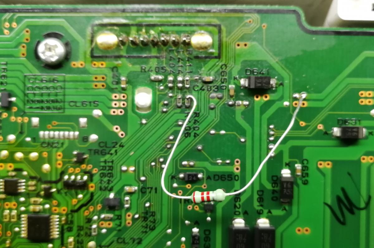

Чаще, это 9 из 10, верхний ряд крайняя ножка дисплея является причиной мерцания, 1 из 10 плата.
Недавно была Honda CR-V 2007 экран то моргал, то пропадала часть информации на экране. Чаще экран высвечивал обрывки нужной информации.Пропайка результата не давала. После долгих мучений поставил резистор 2,2 кОм, и дисплей заработал! Может кому поможет эта инфа.
