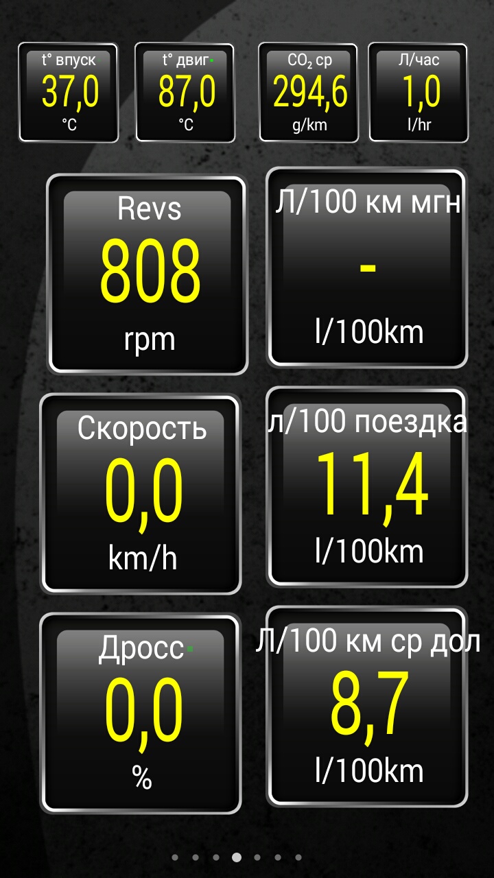

Раньше торкуе показывал часовой расход на холостом 1,4 л, сейчас 1.
Обороты упали с 850 до 810.

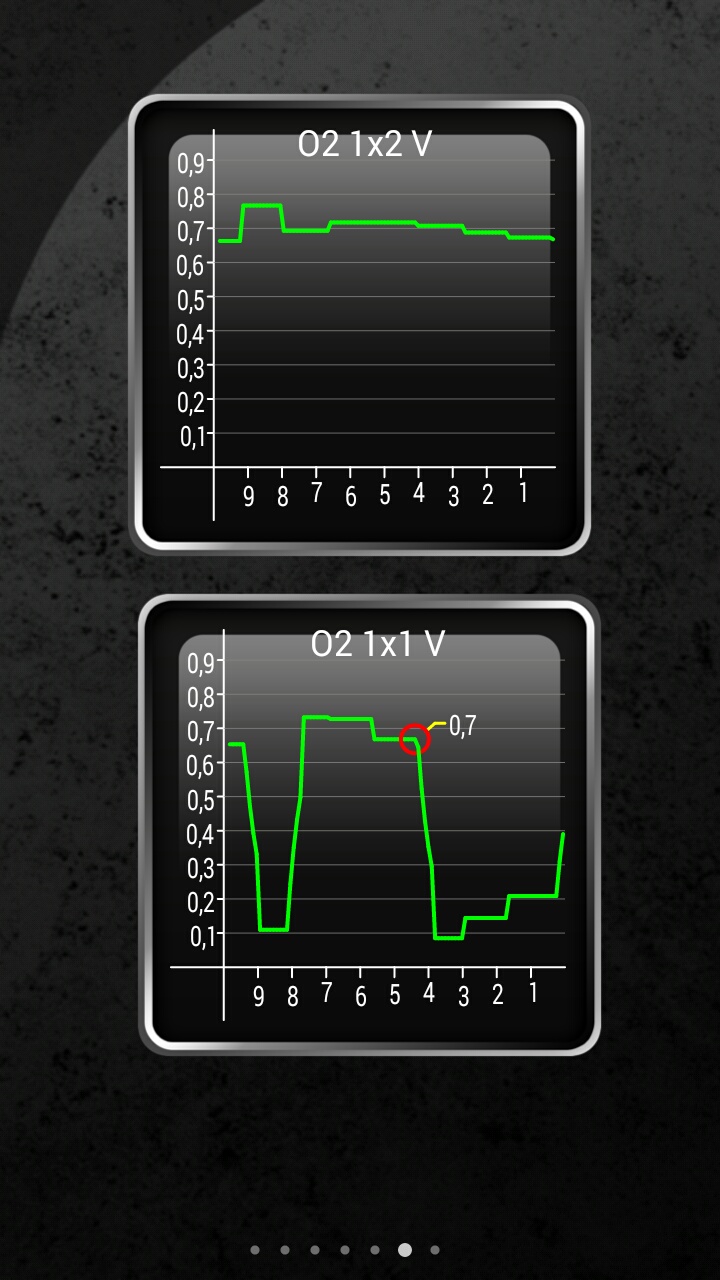

На данный момент поменял МАР (сопротивление ниже нормы), датчик кислорода (умирал), датчик положения дроссельной заслонки (данные об открытии скакали, проверял мультиком все ок), клапан и сам абсорбер (вылезла ошибка после замены вышеуказанного), потом вылезла ошибка (мороз) генератор импульсов АКПП (Разобрал старый, провода и место обжима все зеленые были), катушку зажигания (пропуски). Расход упал с 17-20 до 12-13 по городу (с пробками). Пару раз катал, неспеша, без пробок, 10 литров по городу.

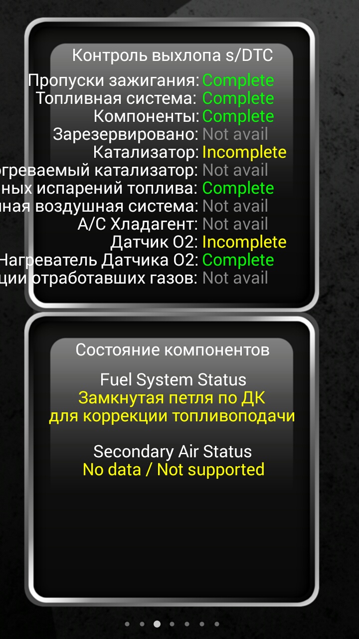

Недавно было - Датчик О2 incomplete Нагреватель О2 complete. Вопрос решен. При замене датчика в сервисе сбросили с АКБ массы, а надо было с +. Если на оборот ЭБУ и блок управления АКПП начинают глючить. Так как скан мастер не видел ни того ни этого. Скинул правильно, все нашлось. Теперь Датчик О2 и Нагреватель О2 complete.

Поюзал прошивку от Ледокола (ADE1I52_L2_E2), после замены датчиков (выше писал) заметил что расход от 10 до 14 литров, часовой расход около 1,7, холостые 820-850. На холостых жер бенза, откатился на сток, часовой 1,4, холостые 790, посмотрю сколько на сотню будет.

На стоке 790 об\мин, 1.0 л\час, в нагрузке (драйв, ближний) 810 об\мин, 1.4 л\час.
На прошивке ADE1I52_L2_е2.bin 820 об\мин, 1.2 л\час, в нагрузке (драйв, ближний) 850 об\мин, 1.6 л\час.
