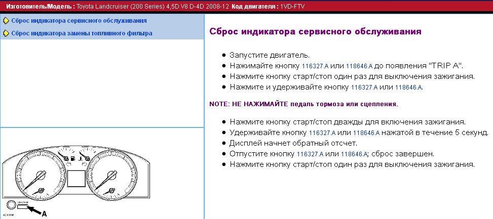

подскажите процедуру сбрасывания сервиса на щитке Toyota Land Cruiser пишет менять масло и топливный фильтр, читал что надо сбросить разбемы, но чё то какая то херня думаю!! подскажите кто знает
2012-02-19_165101.jpgВот это по маслу. Но вариантов два, в зависимости от панели приборов.2012-02-19_165330.jpg
Какая у тебя панель - левая или правая по рисунку?
процесс идет но потом появляется надпись опять. вместо загружающей строчки
Повтори еще раз все внимательно - по этому алгоритму все сбрасывается замечательно. Значит где-то ошибаешься.
Перевод появляющейся надписи значит - процесс не завершен, значит надо внимательнее.
Изменено пользователем Выбор
Судя по тому, что ТС пропал - все удалось!
