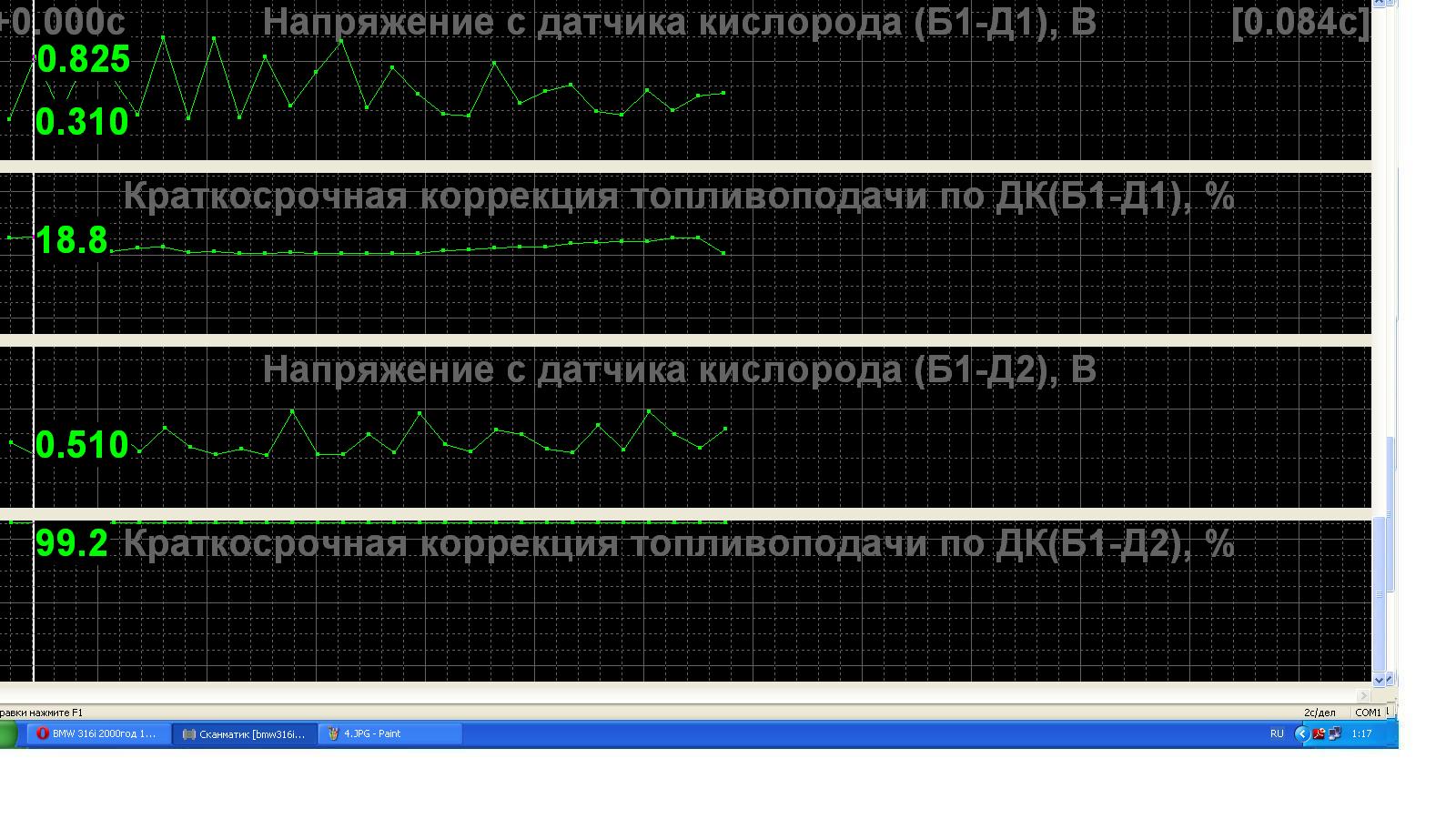

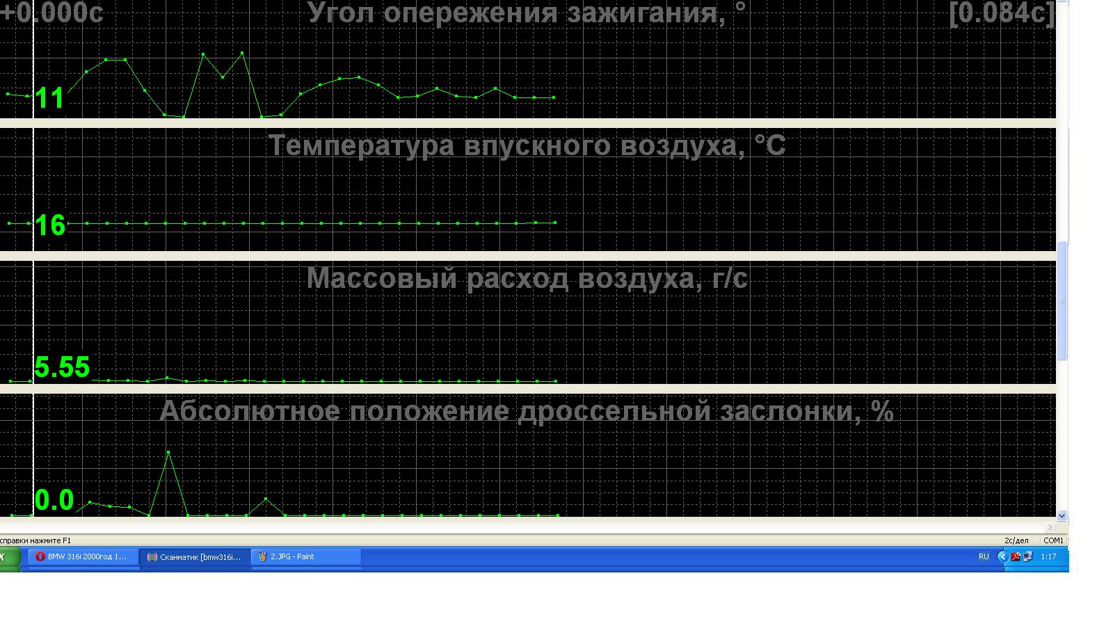

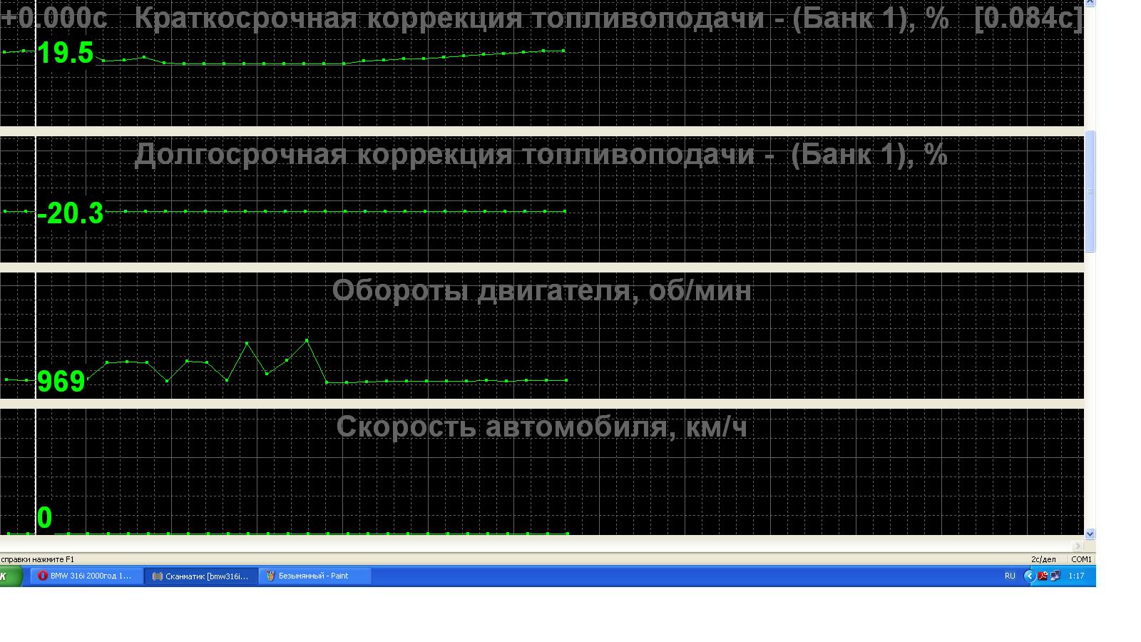

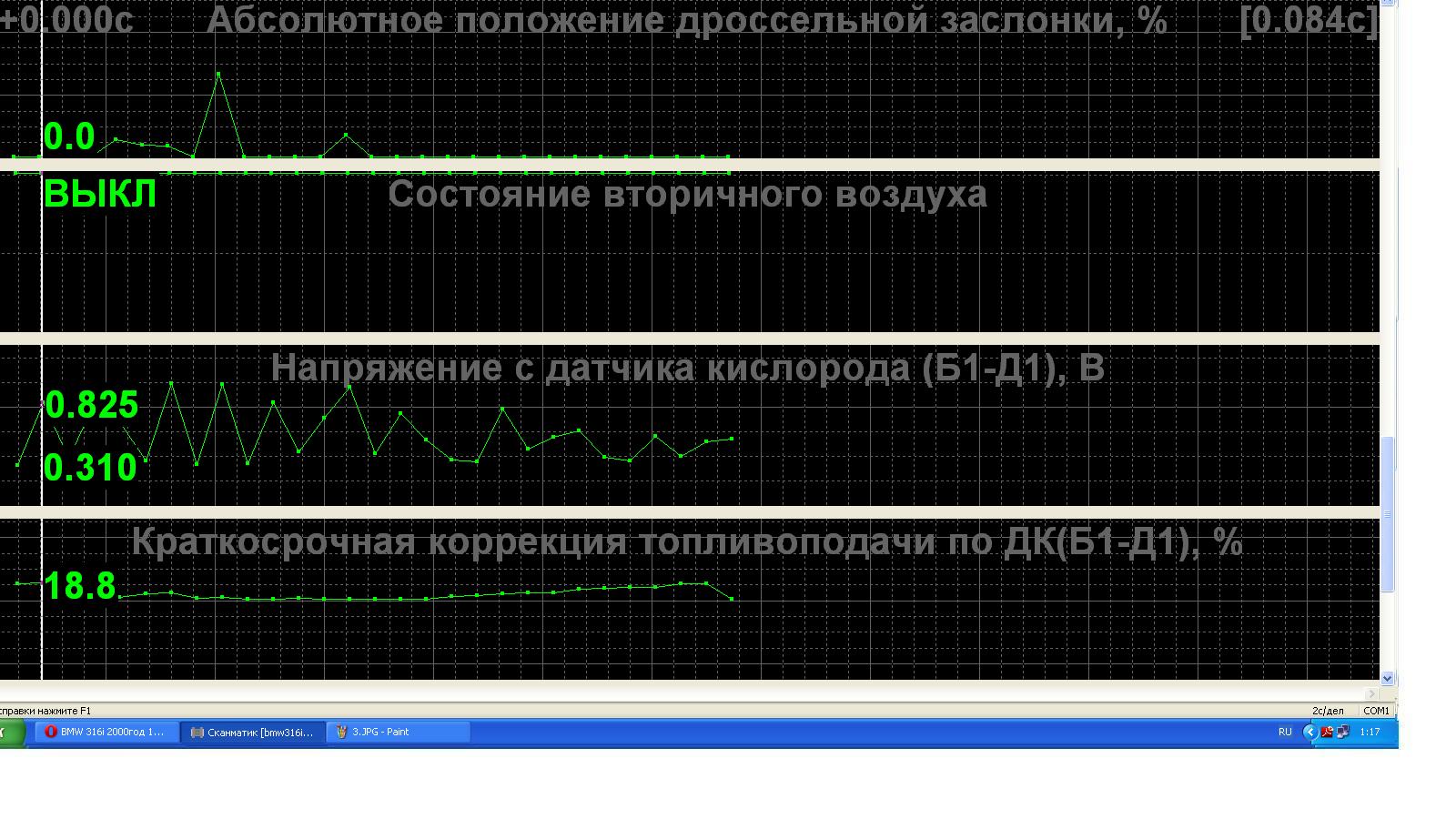

February 20, 201213 yr Здравствуйте форумчане. вот на бехе беда такая. диагностику делали сканматиком. приложу отчет со сканматика. В общем были ошибки по ДК Б1Д1 и Б1Д2- удалили. ошибки были обрыв цепи нагревателя. Была ошибка по распредвалу - ошибка сигнала распредвала. Что делает машина- с провалами набирает обороты, бывыает стоит и потихорньку глохнет, на горячую очень тяжело зщапустить, повышенный расход. В планах менять оба ДК, и с расходомером пока не определились (есть мысль вживет от советского). ДМРВ который стоит не подписан(нет ни фирмы, не номеров) только PBT - GF30 - точно китай. Без дмрв через пару секунд начинает, троить и глохнет(кстати примерно также, когда стоит работает и потихоньку начинает глохнуть). bmw316i 2000god 1.9litra e46.rar Edited February 20, 201213 yr by candy888

February 20, 201213 yr нах... мне сканматик???? на 48 градусах температуры мотора - твоим графикам грош цена. коррекции убежали - по идее должна уже быть ошибка,что "достигнут предел". проверяй 1й зонд,если нет подогрева - меняй и см 1е сообщение.
February 20, 201213 yr Author Ну как понял в сторону зондов надо ковырять? Да кстати человек забил в кат стружку металлическую, как она повлияет? Edited February 20, 201213 yr by candy888
