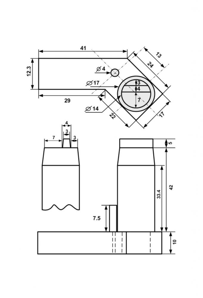

Я всё таки завёл эту машину ауди а6 1995года .v6 /2.6л мкпп двигатель авс . вы точил шток с отверстием под датчик колен вала и завёл. только обороты держит 1100 такое ощущение что где под сос воздуха в сам коллекторе теперь объяснил хозяину что больше не чего не трогал а сделал осциллограмму что бы он не был скупым поле них те жило переделать может кому не буть пригодиться чертёж штока по тому что без него не как правильно не выставить зажигание за ранние спасибо
