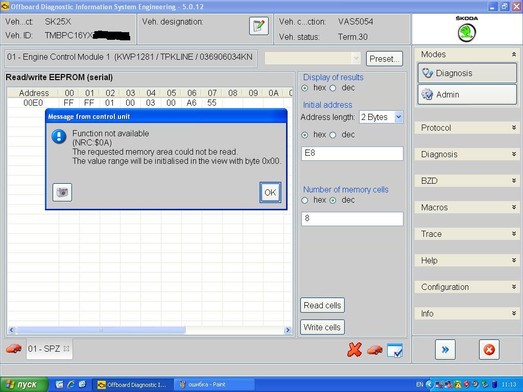

Вопрос к гуру. Пытаюсь вытащить PIN из моторника Мagnetiс Мarelli 036 906 034 KN с помощью и VAS5163 и odis engineering функцией чтения EEPROM, но именно те ячейки памяти где предположительно должна быть информация о PIN, VIN, ID эти ячейки не читаются. До них и после них читается, а эти никак. Можно ли всётаки прочитать интеллигентно не прибегая к хирургическому вмешательству?
Встречный вопрос ,где брал 5163?чтобы он ещё и работал?
Игорь это будет расшаринный 52 а не чисткровный 53.
Вроде здесь брал download.qclt.com, был 9.12.002 но его уже нету
Ну яж говорю , расширенный 52 не более ,по версии софта видно.
Изменено пользователем masterok
