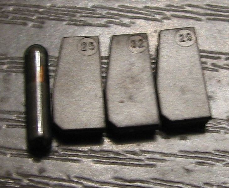

сомнемнение ещё в том,что угол чипа в ключе отколат
мож кто подскажет какой там номер транспондера тот что в ключе не разобрать

угол чипа так же отломан как и на моих :heresmile:?
трансподеры есть чем читать ?
да нет , в иммо 2 ключа прописаны

ключ найду чем прочитать

прочитай свой транс и будет понятно есть ли он в дампе иммо
