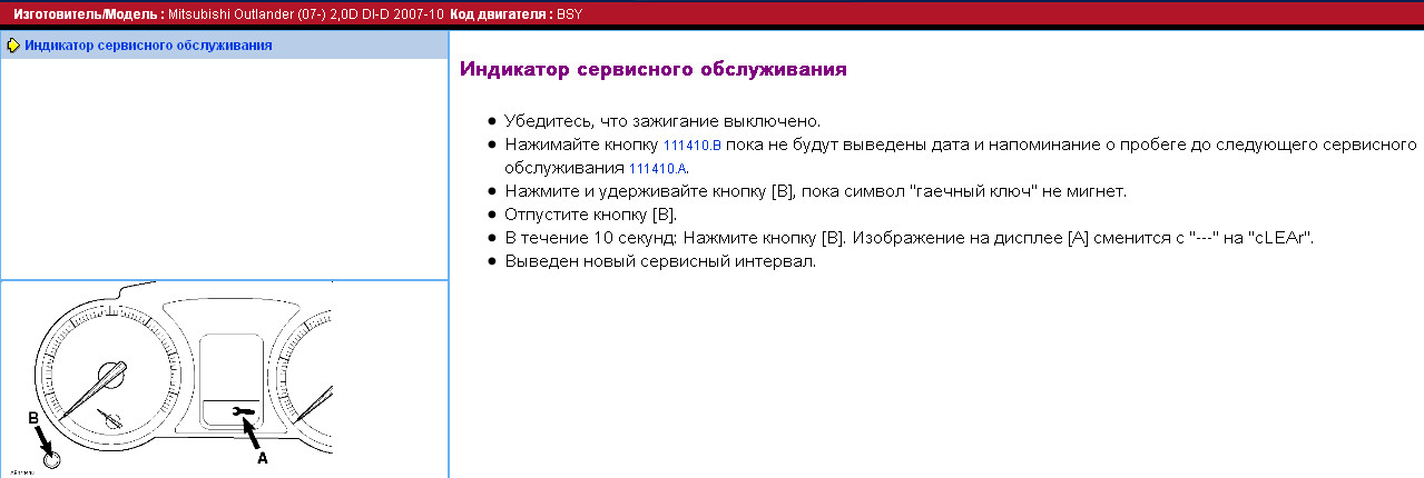

Такие машинки делал не раз, но тут перекупы притащили сразу четыре штуки, и после коррекции возник вопрос как сбросить сервис?
Которая инструкция у меня, ей не получается, пытался по всякому. :2126126958458bce9a447b0:
Может она не полная или какието нюансы ещё?
Инструкцию прилогаю

Выбор, Добрый день! А если не секрет что за программа на картинке?
Изменено пользователем stanzik
Никакого секрета - Автодата-on-line.
Спасибо, работает :ThanxSmiley:

открой книжку по обслуживанию авто, там есть раздел по этим делам, если уж по книжке не получится, то дай чувакам денег на диагностику, на диагностике им выставят любой сервисный интервал.
Правильные кальки при изменении пробега, сбрасывают сервис в дампе на этих авто, а потом становится возможно сбросить кнопкой как на рисунке выше.
даже если не правильные кальки, в любом случае сервис можно сбросить кнопкой, сервис вообще можно отключить этой же кнопкой,

попробуй так:
Итак, для того, чтоб попасть в меню настройки "напоминателя ТО" (далее - нТО), необходимо:
1. повернуть ключ зажигания в положение Lock (OFF)
2. коротко нажимая на кнопку "INFO", добиться появления на мульти-информационном дисплее нТО с иконкой "гаечный ключ" и обратным отсчетом до след. ТО в км и месяцах
3. сделать одно "короткое" нажатие на кнопку "INFO" - иконка "гаечный ключ" начнет моргать
4. сделать три "длинных" (более 2 секунд) нажатия на кнопку "INFO" (после первого, достаточного по продолжительности нажатия раздается "бип", после чего надо отпустить кнопку и повторить нажатие до следующего "бипа", а потом еще раз); если все сделано правильно, то на дисплее появится название текущего расписания ТО (у меня это "EU10")
5. этот этап, как показала моя практика, связан с определенным везением; а именно, как только появилось название текущего расписания ТО (напр., EU10), надо совершить несколько коротких нажатий на кнопку "INFO" - в случае удачи название текущего расписания поменяется на другое (напр., у меня после EU10 шло EU11); среди всяких там "EUxx", "JPNxx", "NASxx" имеется и "OFF", а также "Option" - остановившись на "OFF" и сделав "длинное" нажатие на кнопку "INFO", я получил это OFF вместо километров и месяцев до следующего ТО; полностью деактивировать нТО (чтоб совсем ничего не показывалось) мне не удалось, не смотря на то, что в том руководстве, по которому я все это и проделал, было написано, как это сделать; выбор "Option", имхо, ничего интересного не дал
Кстати, если вы в процессе эксперимента с настройками нТО рестартанете свой счетчик до следующего ТО, не расстраивайтесь, а сделайте как я - просто активируйте какой-нибудь другой вариант (напр., "EU11" или "OFF"), а потом опять тот, который был в начале ваших экспериментов

Если XL, то у меня была та же запара, не помню где, то там не дубль пробега, а счётчик сервисного интервала в двух местах, который тоже нужно сбросить при корректировке дампа, а то не работает Claer. Но не на всех XL.
Скинь дампы с пробегом.
