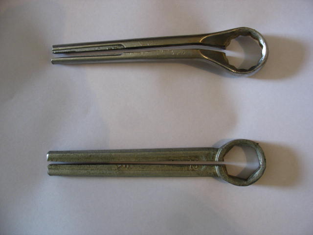

Поменяй ДК местами...
Спасибо ,как только смогу открутить.Там нужна резаная головка на 22 . А по сути если поменять местами жгуты - будеть работать?
резаной головкой удобнее, а открутить можно и ключем на 22, работать будет, но чем дальше от мотора тем хуже
Сегодня попробую открутить резаной головкой(на работе болгаркой отрежу) . Отпишу .
Сделай вот такие ключи болгаркой, провод протягиваешь через разрез.

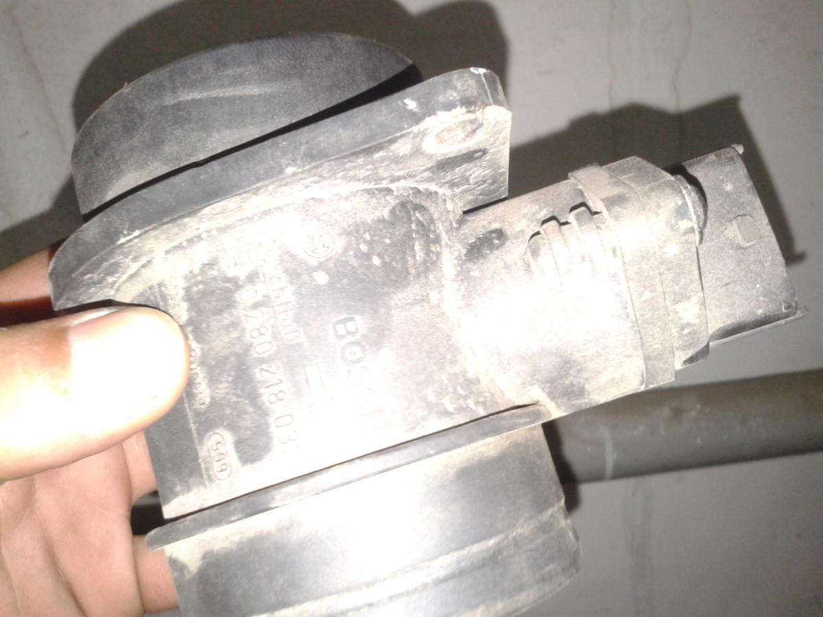

Не слышал чтобы ДМРВ успешно чистили.Может я не вкурсе?Он при 1.03 еще походит.Но уже будет перерасход топлива.
Ключ сделал(длинную головку работы разрезал) - поменял местами дк 1 и дк 2. В обед прогрел заводил несколько раз , после работы часа 1,5 ездил - глушил чек не горит . Раньше загорелся бы точно - выходит дк 2 рабочий. Кстати так разрезать ключ не догадался . Спасибо всем за советы.
Но один вопрос уже теоретический - если я не смог или не захотел откручивать дк1 и дк2 , а просто нарастил провод удущий на дк1 и соединил с рабочим ,как выяснилось, дк2 - работал или нет?
Эти 40-50 см. в пробитом катализаторе так важны ?
Вряд ли. Из практики конечная остановка 1.035, да и то бывают случаи, что успешно работает и при более высоком АЦП.
хм 037, 116 кучку аж не помню сколько раз уже, плюс пару от мазд демио, с ниссаны блюберд три штучки, один с мл ки 320....не... я их не чистил, их не чистят :emot64: .
в магазине радиоэлектроника изопропиловый спирт давно в продаже, плюс ватные палочки ( пару тройку волосинок отшипните)..да и с умом нуно делать...не всегда там только грязь...ржавчину и окисления спиртиком не снимите...индивидуальный подход должен быть во всем.
хм я головку длинную разрезал, не всегда накидным подлезть получаеться, высокой головкой сподручнее.

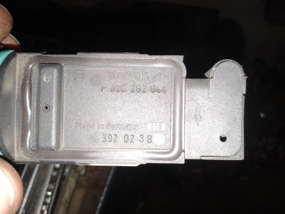

Fast . Поделитесь методой чистки ДМРВ 116,037.Буду благодарен.

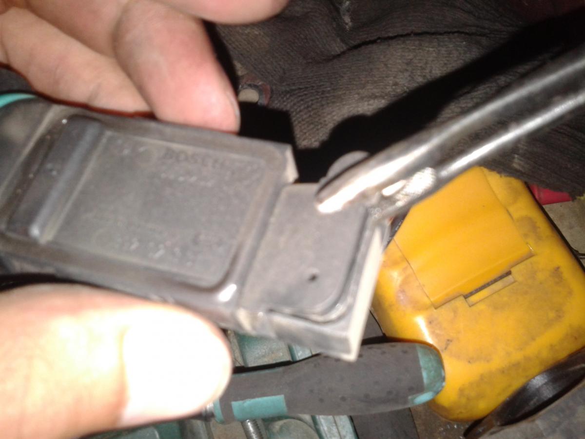

Ну чтож думаю положу фотки, и так будет ясно чего там и к чему.

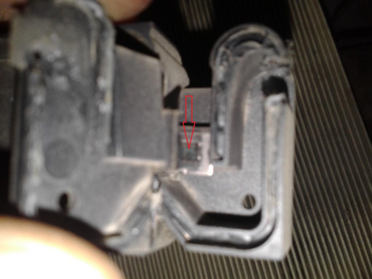

Стрелкой указан элемент замеряющий проходящий воздух.
там и нуно глядеть загрязнен он или уже покрылся ржавчиной...
если ржавчина или обрыв, то датчик в топку, если всего лишь грязь, масло и прочее, то есть шанс восстановления.

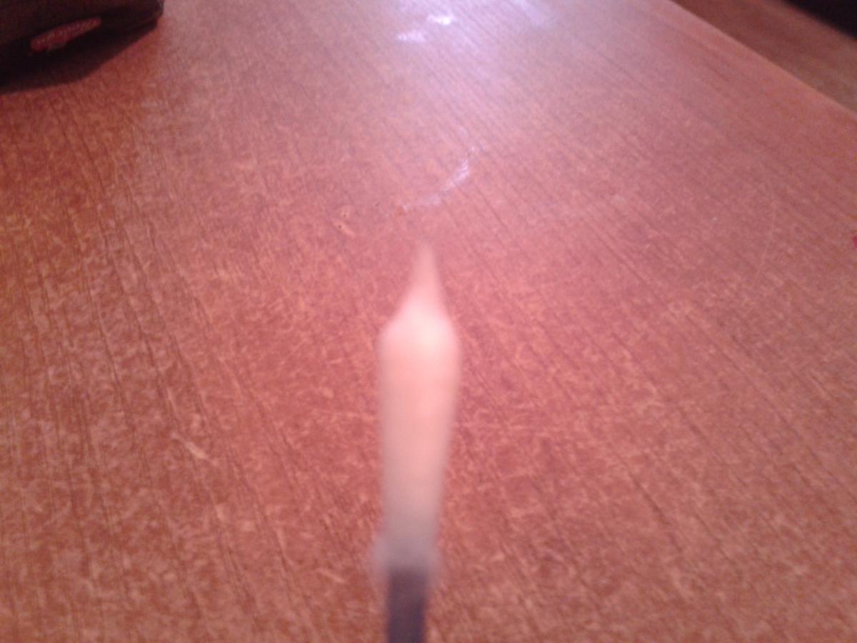

на ватной палочке видно сколько я отшипнул, именно этим хвостиком аккуратно чистится спиралька (тонюсенький элемент), чистится изопропиловым спиртом ,
в магазинах он еще называеться очиститель универсальный ИПС, стоимость флакончика в поллитра примерно сотка рублев.
осмотр на предмет ржавчины производиться соотвественно увеличительными приборами, на глаз нифига не увидите.

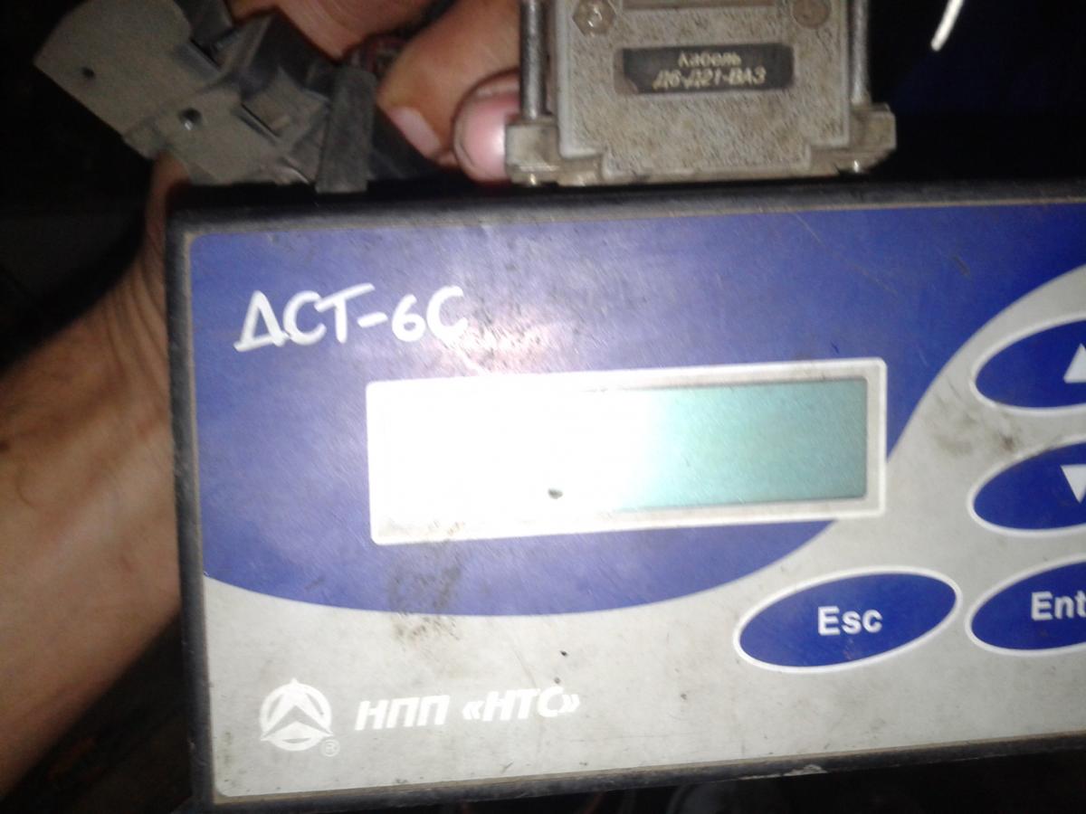

Показания я проверяю прибором указанным на фото ДСТ6С, и в работе уже мотор тестером АМД 4АК.
Имитатором сигналов, также очень удобно проверять РХХ в руках. ибо через диагностику управлением ИМ мало чего проверите.
из ста датчиков примерно 2-4 не восстанавливалось...это так для примерного соотношения...правда на млке 320 из двух смог восстановить только один))) на другом нитку оборвал...
