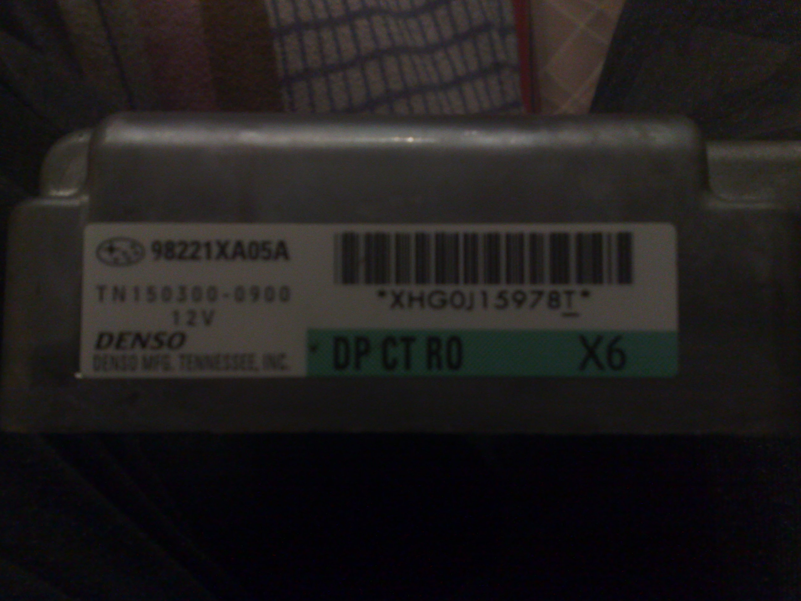

Я новичек так что прошу сильно не пинать. Автомобиль Subaru tribeca 2007 европа. Был не большой удар в заднию часть. Сработа одна подушка сзади в стойке. Блок SRS 150300-0900. Стоит память RA86 почитал что аналог 93с86. Можно ли залить нормальный дамп простым прогером на LPT или ходя бы PICKIT2 он работает с 93 серией. И попутный вопрос как обмануть подушку и датчик.

Можно ситать, и записать с помощью любого программатора, а вот заливать чужой дамп не советую, проще поправить родной!
На разъём подушки вешаешь сопротивление 2.5-2.8 ом,и обманешь.А датчик не сможешь обмануть.И кидай сюда считанный дамп.
гы! там такая сложная структура дампа.........что неразобраться надо оч.сильно постараться... а датчики многоразовые.

crest спасибо за дамп, но всё же решил перестраховаться выкладоваю backup может кто нибудь посмотрит правильно ли я слил?
backup.rar
Правильно
Сделал. Всем большое спасибо!!!
