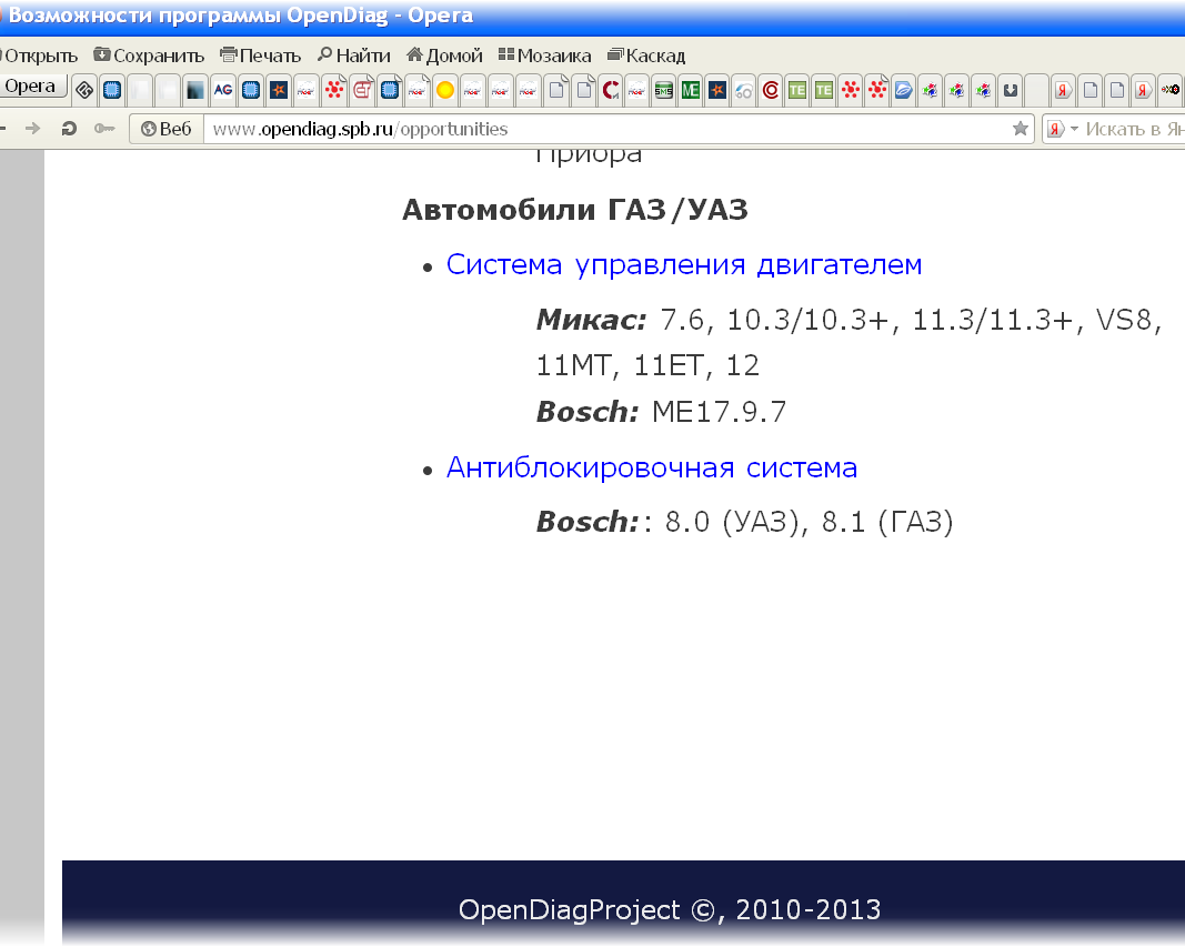

Подскажите, Опендиаг ЗАЗ Шанс 1,3/1,5 М11.4 Евро3 и выше диагностирует, какой вкладкой?
Изменено пользователем ДМИ
Диагностирует. ЭБУ там Микас 10.3 - этот блок и выбирайте
Что-то совсем я запутался, ЗАЗы не заявлены совсем, почему-то.
микас, то заявлен скачай программу в ней и увидишь свой заз.
ЗАЗ в программе есть, правда не полностью пока. Но Микасы есть. А на сайте просто не очень корректная информация :))) Сегодня дам указание, чтобы поправили. :))))
ЗАЗ в программе есть, правда не полностью пока. Но Микасы есть. ...
Какие перспективы по ЗАЗам? Я предполагаю, что через м10.3ГАЗ не совсем корректно работает /проводя аналогию с Трейдом/?
На ЗАЗ были два типа блоков Микас - 10.3/11.3 и 10.3/11.3+. Вторые (с плюсом) полный аналог ГАЗовских. Без плюса немного отличающиеся по параметрам АЦП.
