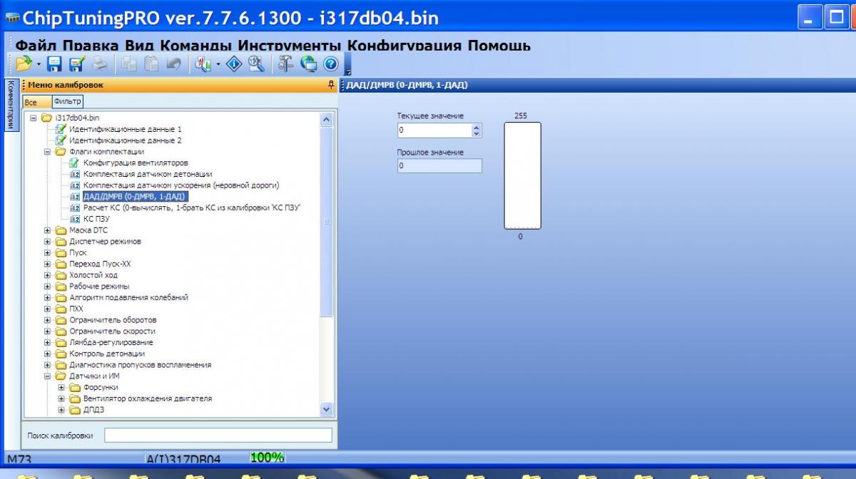

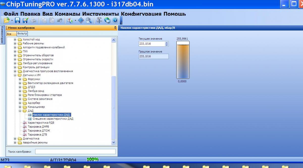

Доброй Ночи! Может кто то делал или сталкивался ? Схемой подключения ДАД +ДТВ не поделитесь ? И если уже обсуждалось ,прошу извинения ...
Редактор обнови.
