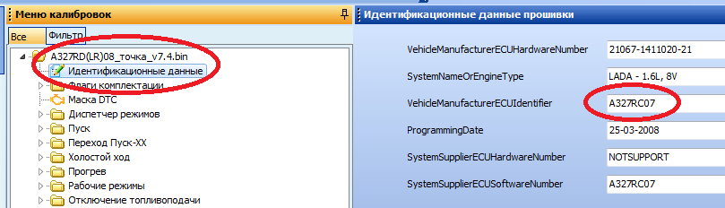

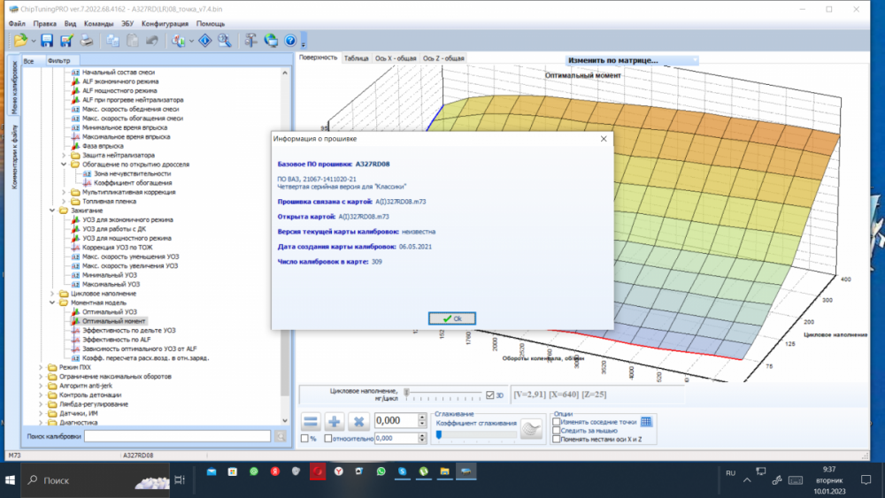

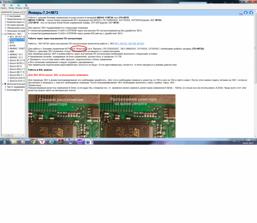

Люди добрые подскажите советом на борту имеется блок м73 автел блок не лоченный пытаюсь залить прошивку через опенбокс выдаëт ошибку КС в чом причина прошивка
a327rdlr08_tochka_v7.4.rar
Изменено пользователем Ивановичrf
С ЭБУ от классики работаем как М73I.
Не боитесь лезть в ЭБУ, даже не прочитав справки ?
И прошивка эта не RD08, а RC07.
Изменено пользователем ansta
2 часа назад, ansta сказал:
это откуда такое утверждение ? прошивку удалить , нарушение авторских прав , но если не напрямую покупалась у автора , :emot65:обращаться за авторской поддержкой по поводу чего не получается , что то мне подсказывает что прошива скачена  на просторах инета _ предупреждение )
