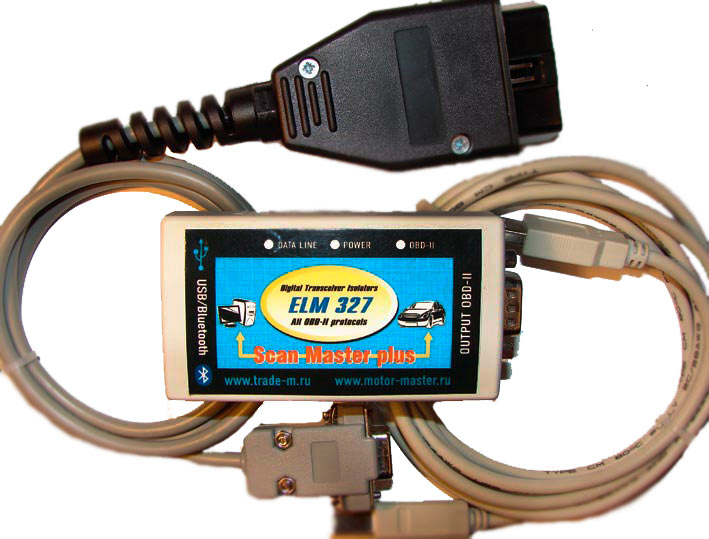

Здравствуйте. Подскажете пожайлуста, будет ли работать коммерческая версия OpenDiagPRO-ELM с Тульским адаптером Scan Master plus, на основе м/с ELM 327 v1.3a, так как уже есть в наличии, что бы не покупать новый ??? Кто то может уже пробовал.
Изменено пользователем vikch
Скорее всего никак не будет работать. Попробуйте, увидит прога адаптер?
Изменено пользователем drofa
У меня нет пока платной версии программы, только планируется покупка. Вот меня и интересует работа ELM v1.3a , так как с v1.4 на форуме писали что работает на Ура и без проблем, но кометчиская версия, а не бесплатная.
Вы спрашиваете за Тульский адаптер, а работает обычный ЕЛМ, думаю что с Тульским работать не будет. Цена ЕЛМ не дорога, китайские работают хорошо. Бесплатная версия не сможет читать авто а связь с адаптером по моему должна быть. Попробуйте, может и будет работать.
Попробуйте этот адаптер с бесплатной версией программы. Запустите определение комплектации. Если определение пройдет без проблем, значит этот адаптер будет работать с программой.
Сегодня вечером попробую на своей машине определить комплектацию через ELM тульский, но смею Вас заверить. что вчера пробовал новый К-лайн адептер (USB) купленный с версией программы 1.3.6 (ВАЗ-мастер из С-Пб) и обновленной 1.3.8, пр иопреледении комплектации из 4 попыток зависло наглухо 3 раза. С четвертой после перезапуска подключился к эбу, и принудительно указав в программе доп. об. подключился к ЭМУР, НОРМЕ, кон. ПАНАСОНИК. Поэтому если К-лайн проходит не все гладко, ELM может быть и подавно.....
