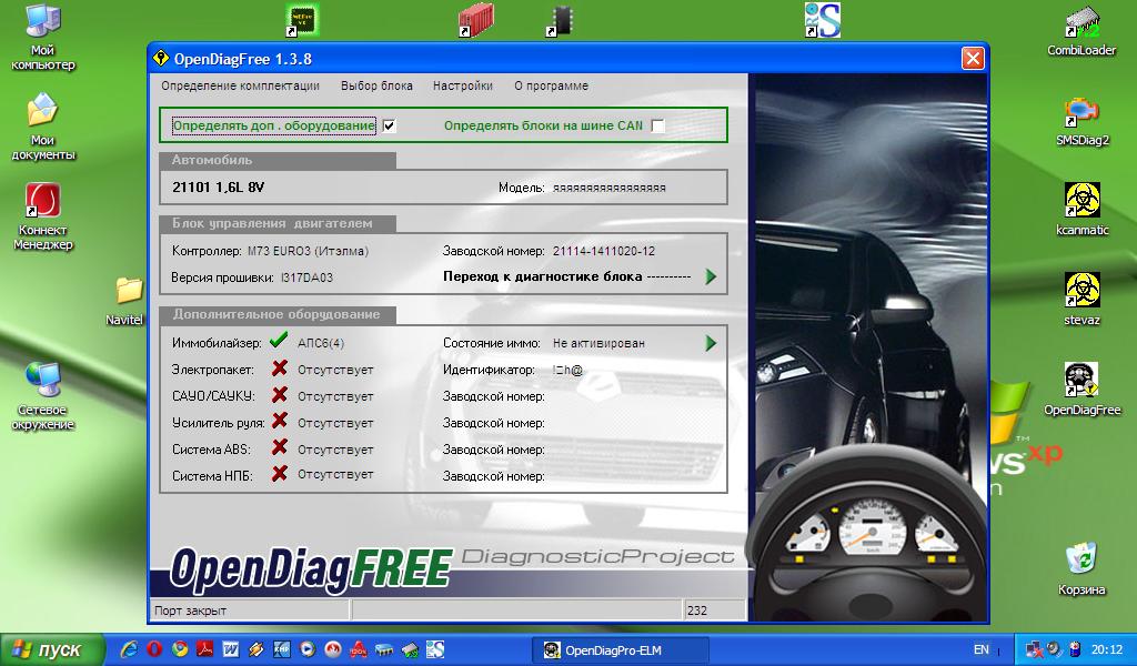

Добрый вечер всем. Ну в общем я проверил на сегоднешней машине, попалась 2114 с Автелом М73. Воткнул Тульский ELM в комп (со старыми дровами от него), программа определила адаптер влет с перевого раза и так как у меня бесплатная версия то Тульский ELM заработал только на определении комплектации дополнительного оборудования без проблем. Задумал купить ком. версию программы.
