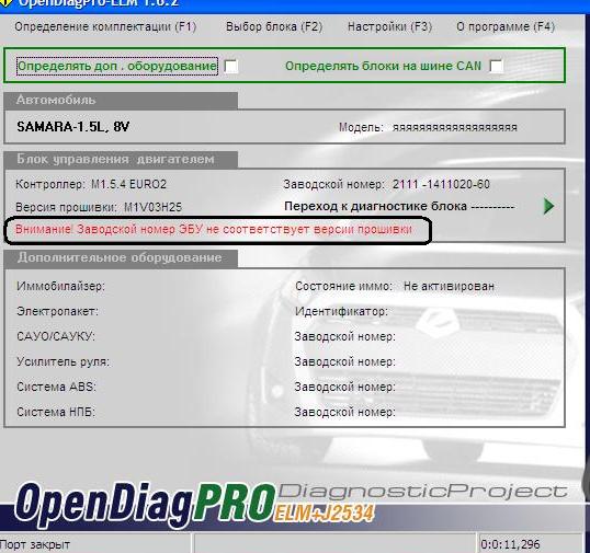

При определении версии прошивки программа выдала ложное предупреждение что номер ЭБУ не соответствует прошивке. Адаптер при этом использовал ЕЛМ.
С этим разберемся. Возможно или прошивки или номера блока в базе нет.
