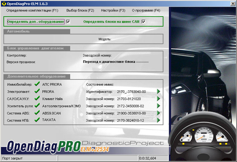

Здравствуйте. Приора 21126-1411020-47 I674DC02 01.10.212. Не связывается с моторным блоком, но всеми остальными доп. оборудованиями связывается. В чем причина?
В теме нашел вот эти посты, связывался и с ЕЛМ , и с к-лайном, и все М74 и М75 проверял. Все бес толку.

А ручками выбрать в списке блоков?
Обратил внимание, что на новых машинах (калинах 2, грантах, на ренохах) не находит блок в "определении комплектации". В ручную выбираю, всё работает. Использую ЕЛМ327 настоящий.

stepyxa, telepnev, спс за ответы, ЕЛМ327 - китай, но до сих пор не подводил, к-лайн адаптер-ADP-504, тоже не подводил до сих пор, ручками пробовал так же.
А ты с этим (21126-1411020-47 I674DC02 М75 ЕВРО-4 ) связывался? Но stepyxa пишет , что выше Е3, прога не работает.

Не знаю о чём он пишет, с любым вазом связывается. Последний раз гранту смотрел с приородвигом, как раз с м75 евро 4. Определением комплектации нашлись только подушки. Всё остальное в ручную без проблем. Адаптер у меня елм 327 с юсб шнурком, настоящий.
Без проблем м74 на самарах, без проблем м74 кан на грантах и калинах новых, без проблем ме 17.9.7 на приорах. Уазов пока не было новых.
Ну, не знаю, все другие ЭБУ , м74, ме17.9.7 смотрел без проблем, мож. действительно китайский ЕЛМ тупит с м75...

Всем привет, сегодня, после большого перерыва, на гранту подключил ELM-шнурок, связи нет, посмотрел настройки ком порта там 9600, переключил на 38000, всё пошло. Гранта с каном, а ELM китайский.

У меня тоже китайский шнурок и он ни с чем ваше евро 3 у меня не работает- пробовал я и все скоростя менять и по всякому но не хочет..
с м74 работает а 17.9.7 только до евро 3 , м75 даже непробовал
