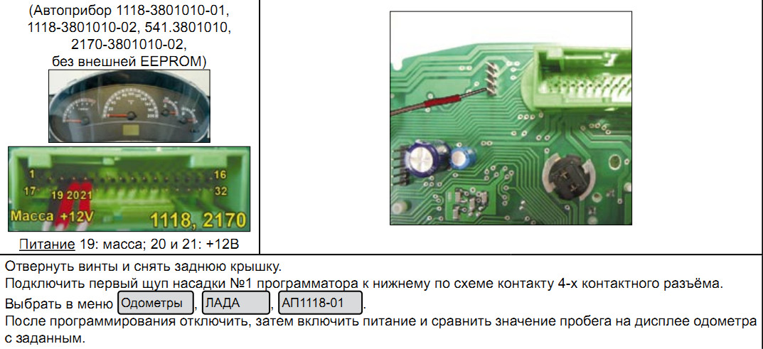

Дима,я прочитал инструкцию ,пробег 109000 Лада Калина надо 52000 ,подключаю контакты 3 как показано в инструкции,касаюсь одним проводом по инструкции,выставляю пробег,нажимаю кнопку "Вх",программатор потухает,но пробег на панели тот же!

в конце ведь надо коснуться красным проводом по инструкции,а на приборе он один черный и все красные,т.е наоборот не так как на рисунке.я в конце касабсь черным проводом)
Чтобы закрыть тему, тебе надо не коснуться, а припаяться черным проводом, это первый!

мужики у мень ведь панель Автоприбор 1118-3801010-01,а она отматывается только ПО-5,может надо прошивать ПО-5 перед использованием?
Да не ПО5 надо прошивать!!!
на ПО-5 имеется программа?
Конечно! У нас все имееться! Пользуйтесь: http://www.apel.ru/auto/po5/po5_docs/
