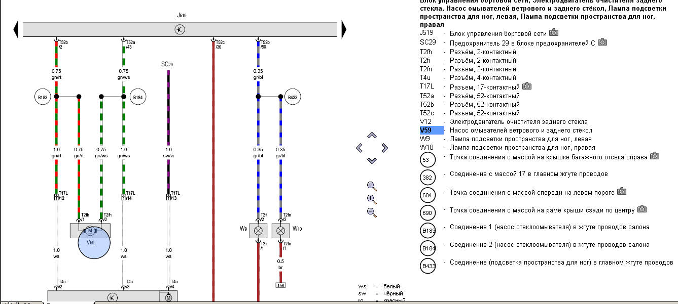

Опубликовано 18 апреля, 201213 г. Привет всем заглянувшим в эту тему.Просьба оказать посильную помощь в следующем вопросе.VW Tiguan 2.0,бензин,2010г.в. Не работает омыватель лобового стекла и омыватель заднего стекла.Дворники работают и передние и задний.Омыватель фар работает.Предохранители целые.Движок на бачке работает.Вкл. зажигание "минус" на одном проводе появляется,а вот "плюса нет.Прочитал,что там стоит реле на мотор омывателя, но где стоит и как проверить? У кого какие предложения,что смотреть и где "копать". Заранее спасибо.

Опубликовано 19 апреля, 201213 г. Автор "masterok" ,спасибо за участие и помощь в поиске.Дело в том ,что уже опять разобрал, посмотрел кантакты,все спаяно правильно и кантакт есть.(там даже по цвету и толщине провода тяжело ошибится.)Подскажи если дворники работают и омыватель фар,значит с подрулевым все в порядке? И если я правильно понял(из схемы)то на мотор омывателя напряжение подается сразу с блока и релюхи там нет никакой?
Опубликовано 19 апреля, 201213 г. В измеряемых величинах посмотри активацию моторчика.Моторчик берет ощутимый ток,вполне может быть что он управляется минирелюшками.Они внутри блока.
Опубликовано 19 апреля, 201213 г. "masterok" ,спасибо за участие и помощь в поиске.Дело в том ,что уже опять разобрал, посмотрел кантакты,все спаяно правильно и кантакт есть.(там даже по цвету и толщине провода тяжело ошибится.)Подскажи если дворники работают и омыватель фар,значит с подрулевым все в порядке? И если я правильно понял(из схемы)то на мотор омывателя напряжение подается сразу с блока и релюхи там нет никакой? Схема - это фактически официальный документ, выдаваемый заводом изготовителем автомобиля, тем более в Ельзе. Стесняюсь спросить, вы всерьез хотите подтверждение от Мастерка, что схема верна? Изменено 19 апреля, 201213 г. пользователем Scad

Опубликовано 19 апреля, 201213 г. Не совсем понял по Эльзе Схема взята как раз из Эльзы 4 На самом деле есть два варианта в 10 году (тут уже нужен VIN) Если блок ВСМ совмещёный с блоком комфорта то релюх нет ,если раздельный то релюхи стоят на самом блоке бортовой сети в ногах .. Если бы задний модуль глюкнул то выкинуло ошибку бы (он мониторится) Изменено 19 апреля, 201213 г. пользователем masterok
Опубликовано 19 апреля, 201213 г. Автор Отвечаю по порядку.Под рулевой выключатель работает без заеданий.После нажатия на омыватель возвращается в исходное положение.Машина новая и ее никто не разбирал факт.Сегодня разбирался немного,реле как я выяснил там нет.Стоят всего две абсолютно одинаковые, одно срабатывает когда поворачиваешь ключ в замке.Пробовал менять их местами, результат- "ноль". Значит блок ВСМ совмещёный с блоком комфорта.Я вот думаю может попробовать завтра вариант который предлагает Emilo.

Опубликовано 20 апреля, 201213 г. Согласно схеме моторчик висит на проводах запуска очиститея.Значит щетки должны сработать когда нажимаем омывание.
Опубликовано 20 апреля, 201213 г. Спасибо! Да дело в том что после дтп перерубало жгут проводов,около бачка все спаял ,все работает кроме омывателя,VCDS смотрел ошибок нет. неоднократно сталкивался с тем, что соединения в жгутах (в вашем случае по схеме В183, В184) нарушаются. А у Вас ДТП, удар по жгуту. В связи с этим рекомендую проверить связь от моторчика до разъёмов управляющего блока, и только если там всё ОК начитать думать о блоках на "подкинуть/поменять" - чтобы не оказалось что идёте в дебри когда возможно решение было проще... а управление в блоке не обязательно выполняется релюшками - вспомните о микросхеме в АПС-6, которая перепускает около 12 А на степлоподъёмники и прочее. А там смотреть не на что по размерам. PS: Если это было проверено - не пинайте сильно, но из темы этого не видно было.
Опубликовано 20 апреля, 201213 г. Там в бортнеце, скорее всего ключ стоит на чем то вроде полевого транзистора или микросхема драйвер. Если был перерублен жгут и закорочены провода. то при нажатии на омыватель ключу скорее всего кирдык. Я бы разобрал и посмотрел, раз нечего подкинуть для проверки.
