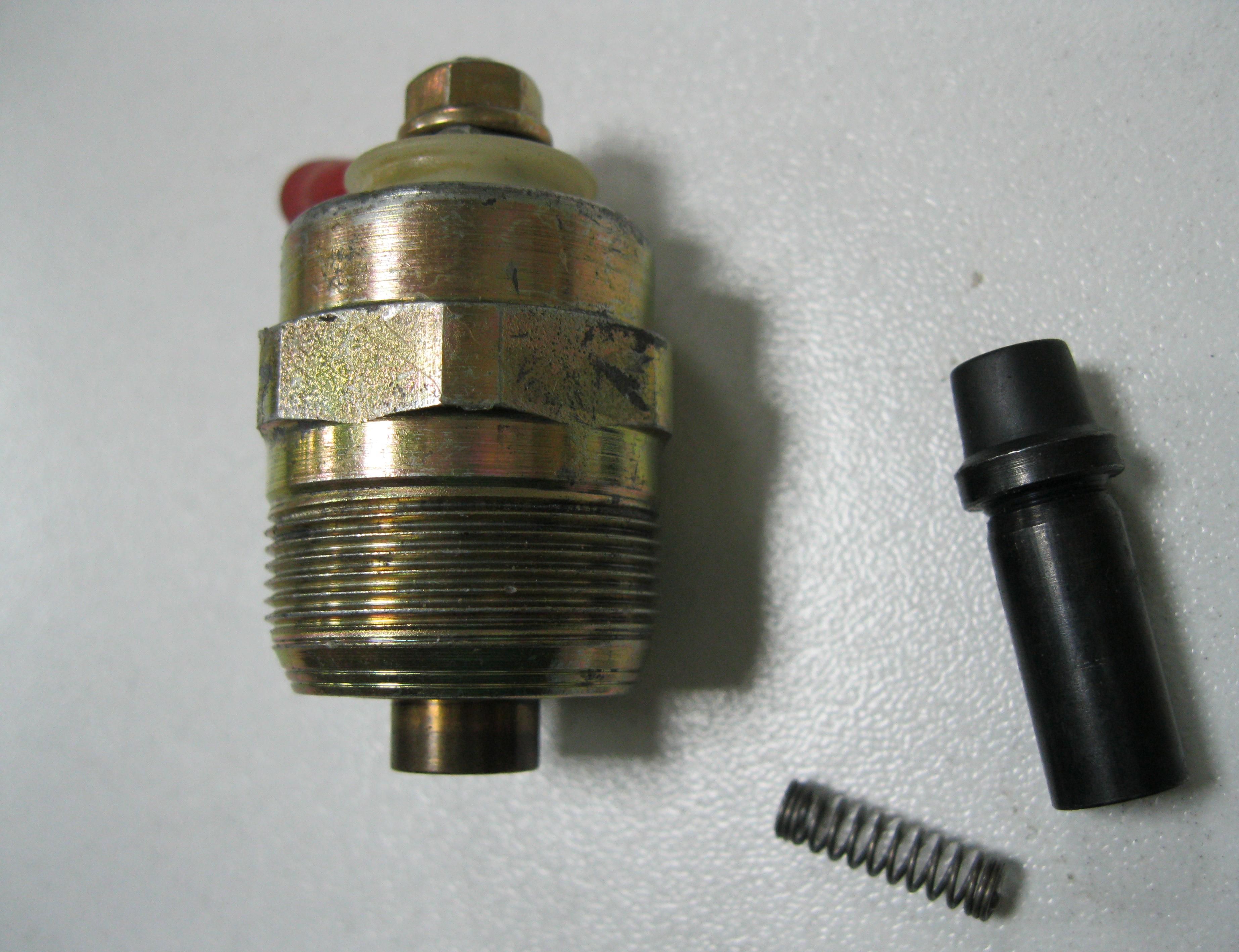

Опубликовано 2 мая, 201214 г. comment_296266 может клапан отсечки топлива? если он то нада смотреть проводку , сигналку иногда на нем вещают снимать клапан смотреть как он поживает все внутреность на месте или нет , каким сканером читал, и какие параметры по мотору показывает? параметры следуешие нужны на ХХ 1) подача топлива ( норма от 3.0мг/цикл-9мг/ц) 2) напрежение на дозатор ( может и по другому называться в зависимости от сканера) на незаведеном 0.7В на ХХ 1.2-2В при нагрузке 1) подача топлива (3-40мг/ц) если не превышает 25 мг то это аварииный режим....... 2)масса воздуха (250мг/Ц-850мг/ц) 3) Давление во впускном колекторе (990-1900 мбар) 4) обороты мотора (780-4000 об/мин) посторайся запомнить на определеном режиме, допустип при 3000 об/мин стока подача......, воздух, давления..........итдитп короче надо :AllSmail (9): Изменено 2 мая, 201214 г. пользователем dc13ster2 Ссылка на комментарий https://www.auto-bk.ru/forum/topic/30733-bmw-725-tdi/#findComment-296266 Поделиться на другие сайты Поделиться в Facebook Поделиться в X Поделиться в Pinterest Поделиться Поделиться сообщением
Опубликовано 29 мая, 201214 г. Автор comment_304859 может клапан отсечки топлива? если он то нада смотреть проводку , сигналку иногда на нем вещают снимать клапан смотреть как он поживает все внутреность на месте или нет , каким сканером читал, и какие параметры по мотору показывает? параметры следуешие нужны на ХХ 1) подача топлива ( норма от 3.0мг/цикл-9мг/ц) 2) напрежение на дозатор ( может и по другому называться в зависимости от сканера) на незаведеном 0.7В на ХХ 1.2-2В при нагрузке 1) подача топлива (3-40мг/ц) если не превышает 25 мг то это аварииный режим....... 2)масса воздуха (250мг/Ц-850мг/ц) 3) Давление во впускном колекторе (990-1900 мбар) 4) обороты мотора (780-4000 об/мин) посторайся запомнить на определеном режиме, допустип при 3000 об/мин стока подача......, воздух, давления..........итдитп короче надо :AllSmail (9): привет спасибо за полноценный ответ давно тут не был сегодня проверю все параметры но стук в моторе мы определили стучит топливный насос а параметры напишу позже Ссылка на комментарий https://www.auto-bk.ru/forum/topic/30733-bmw-725-tdi/#findComment-304859 Поделиться на другие сайты Поделиться в Facebook Поделиться в X Поделиться в Pinterest Поделиться Поделиться сообщением
