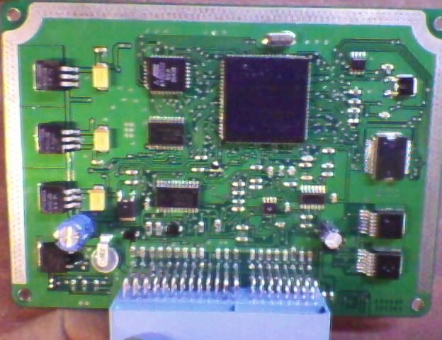

Опубликовано 1 мая, 201214 г. comment_295962 Принесли ЭБУ. После мойки двигателя авто не доехало до дома. Не включается РГЛ. Машина будет позже. Может есть у кого информация по этому блоку (распиновка, и т.д). Год пока не знаю, двигатель 3-х цилиндровый. Ссылка на комментарий https://www.auto-bk.ru/forum/topic/30840-byd-flyer-%D0%BD%D0%B5-%D0%B2%D0%BA%D0%BB%D1%8E%D1%87%D0%B0%D0%B5%D1%82%D1%81%D1%8F-%D1%80%D0%B3%D0%BB/ Поделиться на другие сайты Поделиться Поделиться сообщением

Опубликовано 5 мая, 201214 г. Автор comment_297195 В ЭБУ процессор С517, может есть у кого даташит или схема какая с этим процессором? Вообщем не включается реле, с которого идет +12в на Форсунки, ЭБН. Управляет реле выход Q5 (МС TLE4226), вход этого драйвера соединен с выходом Q3, вход IN3 соединен с процессором (67 нога). МС менял, не помогло. На КЗ 12 вольт есть, на ДХ 5 вольт,на двух контактах. Импульсы с ДХ есть. На КЗ импульсов нет. Включил реле принудительно, ЭБН работает, питание на форсунках есть. Нет искры, импульсов на форсунки. Подскажите что еще проверить. Ссылка на комментарий https://www.auto-bk.ru/forum/topic/30840-byd-flyer-%D0%BD%D0%B5-%D0%B2%D0%BA%D0%BB%D1%8E%D1%87%D0%B0%D0%B5%D1%82%D1%81%D1%8F-%D1%80%D0%B3%D0%BB/#findComment-297195 Поделиться на другие сайты Поделиться Поделиться сообщением
Опубликовано 7 мая, 201214 г. Автор comment_297984 ЭБУ похож прокрутку не видит. Сигнал с датчика Холла идет на МС 54F2HYK. Есть у кого данные на нее? Подскажите, кто знает, питание на ЭБН, форсунки подается при прокрутке? Ссылка на комментарий https://www.auto-bk.ru/forum/topic/30840-byd-flyer-%D0%BD%D0%B5-%D0%B2%D0%BA%D0%BB%D1%8E%D1%87%D0%B0%D0%B5%D1%82%D1%81%D1%8F-%D1%80%D0%B3%D0%BB/#findComment-297984 Поделиться на другие сайты Поделиться Поделиться сообщением
Опубликовано 7 мая, 201214 г. comment_298027 В ЭБУ процессор С517, может есть у кого даташит или схема какая с этим процессором? Такой пойдёт.safc517a.rar Сделай фотку блока покачественней, чтобы было видно микрухи. Ссылка на комментарий https://www.auto-bk.ru/forum/topic/30840-byd-flyer-%D0%BD%D0%B5-%D0%B2%D0%BA%D0%BB%D1%8E%D1%87%D0%B0%D0%B5%D1%82%D1%81%D1%8F-%D1%80%D0%B3%D0%BB/#findComment-298027 Поделиться на другие сайты Поделиться Поделиться сообщением
