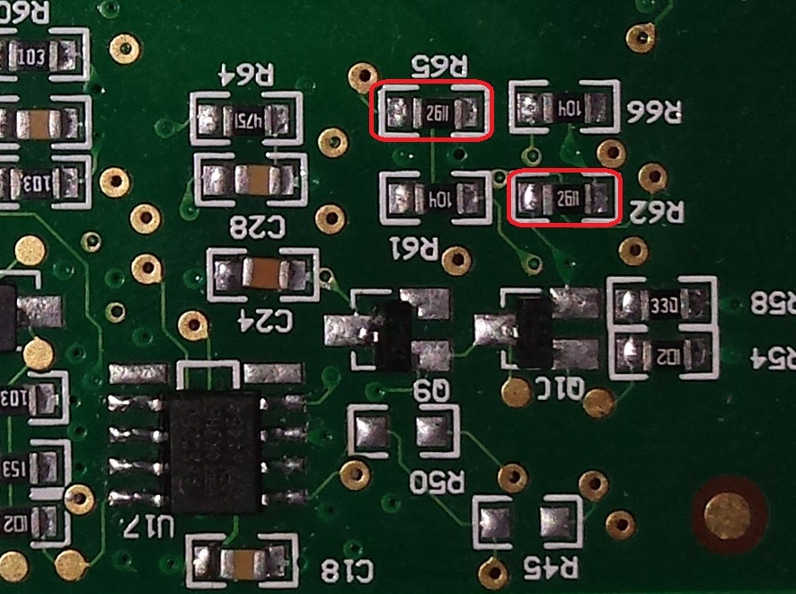

просто питание, но уже так выдает ту же ошибку о коротком замыкании в кан цепи L.
Причина до безобразия банальна - запаяны резисторы меньшего номинала. Вместо 26,1 кОм (маркировка 2612), запаяны 2,61 кОм (маркировка 2611).

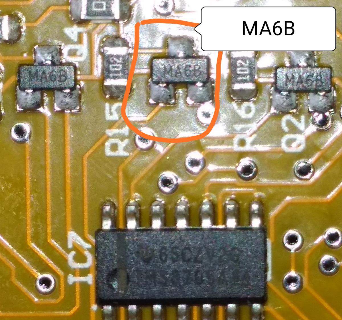

Здравствуйте, форумчане помогите с даташитом на такую вот детальку- MA6B. Это в Renault com.
Привет.
Похож....
fmmta05,_fmmta06_zetex.pdf
но на исправном получается что база на правом выводе, а тут эмиттер.
всё, отремонтировал, подключается.
