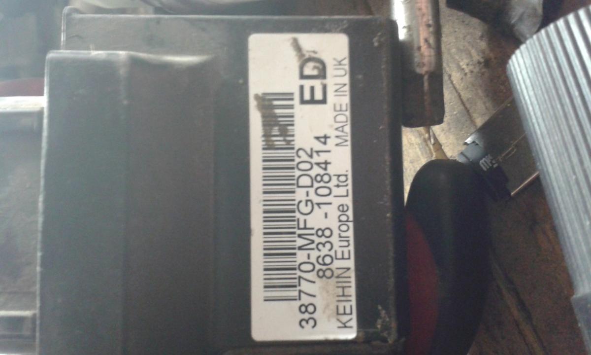

Опубликовано 14 мая, 201214 г. comment_300241 Здравствуйте, может кто-нибуь помочь моему горю. при выскрытие блока треснула память еепром 93a66. родной дамп утерян на всегда. задача восстановить ключи. номер блока 38770-MFJ-D04. зарание всем спасибо Ссылка на комментарий https://www.auto-bk.ru/forum/topic/31286-honda-cbr600-%D1%81%D1%80%D0%BE%D1%87%D0%BD%D0%BE-%D0%B8%D1%89%D0%B5%D1%82%D1%81%D1%8F-%D0%B4%D0%B0%D0%BC%D0%BF-%D0%BC%D0%BE%D1%82%D0%BE%D1%80%D0%BD%D0%BE%D0%B3%D0%BE/ Поделиться на другие сайты Поделиться Поделиться сообщением

Опубликовано 14 мая, 201214 г. Автор comment_300333 че туда полез ? Клиент купил мотоцикл. через интернет. ему его прислали транспортной компанией. но мотоцикл пришёл без ключей. вернее с ключами но не от него(даже механника не подходит) клиент снял моторник и замок что-бы я восстановил ключи. Моторник уже был расковырянный. я подумал о как здорово халява легче ковырять второй раз. вскрыл запаянную крышку и обнаружил там епромку лопнутую. ну на всякий попробывал прочитать. ес-но от чипа нет ответа. Так мало теперь что нужно восстановить. позвонил клиенту он не верит что так и было, говорит мол я сломал. а ключи типа в транспортной компании перепутали. когда доставляли. с ключами нет проблем танго сделает. с новой 93с66 тоже. теперь нужен дамп моторника... Ссылка на комментарий https://www.auto-bk.ru/forum/topic/31286-honda-cbr600-%D1%81%D1%80%D0%BE%D1%87%D0%BD%D0%BE-%D0%B8%D1%89%D0%B5%D1%82%D1%81%D1%8F-%D0%B4%D0%B0%D0%BC%D0%BF-%D0%BC%D0%BE%D1%82%D0%BE%D1%80%D0%BD%D0%BE%D0%B3%D0%BE/#findComment-300333 Поделиться на другие сайты Поделиться Поделиться сообщением

Опубликовано 15 мая, 201214 г. Автор comment_300589 У меня проблема точно такая же, только номер блока немного другой. Залил прошивку твоего блока в 93с66, добавил ключ, сегодня проверю. В смысле прошивку от блока с моими цифрами? так может поделишься? мне в принципе накидали прошив для экспериментов с таких мото, И в общем-то структура дампа еепром одинаковая у всех, но цифры на блоках расходятся немного. если у тебя есть прошивка с моего блока может поделишься? Ссылка на комментарий https://www.auto-bk.ru/forum/topic/31286-honda-cbr600-%D1%81%D1%80%D0%BE%D1%87%D0%BD%D0%BE-%D0%B8%D1%89%D0%B5%D1%82%D1%81%D1%8F-%D0%B4%D0%B0%D0%BC%D0%BF-%D0%BC%D0%BE%D1%82%D0%BE%D1%80%D0%BD%D0%BE%D0%B3%D0%BE/#findComment-300589 Поделиться на другие сайты Поделиться Поделиться сообщением
Опубликовано 15 мая, 201214 г. comment_300600 В смысле прошивку от блока с моими цифрами? так может поделишься? мне в принципе накидали прошив для экспериментов с таких мото, И в общем-то структура дампа еепром одинаковая у всех, но цифры на блоках расходятся немного. если у тебя есть прошивка с моего блока может поделишься? У меня есть дамп 38770-MFJ-D04 8640-218132, что то он не пошел, а мне нужен 38770-MFJ-D02 8638-144717, посмотри у себя может быть такой у тебя есть? Почту дашь, я тебе свой перешлю Ссылка на комментарий https://www.auto-bk.ru/forum/topic/31286-honda-cbr600-%D1%81%D1%80%D0%BE%D1%87%D0%BD%D0%BE-%D0%B8%D1%89%D0%B5%D1%82%D1%81%D1%8F-%D0%B4%D0%B0%D0%BC%D0%BF-%D0%BC%D0%BE%D1%82%D0%BE%D1%80%D0%BD%D0%BE%D0%B3%D0%BE/#findComment-300600 Поделиться на другие сайты Поделиться Поделиться сообщением
Опубликовано 15 мая, 201214 г. Автор comment_300661 У меня есть дамп 38770-MFJ-D04 8640-218132, что то он не пошел, а мне нужен 38770-MFJ-D02 8638-144717, посмотри у себя может быть такой у тебя есть? Почту дашь, я тебе свой перешлю у меня так-же не пошёл. вот моя почта mega-master@mail.ru у тебя дамп как-раз как нужен мне. пришли очень нужно. я тебе в ответ пишлю тот с каторым у меня не пошёл. даже штуки три есть варантов Ссылка на комментарий https://www.auto-bk.ru/forum/topic/31286-honda-cbr600-%D1%81%D1%80%D0%BE%D1%87%D0%BD%D0%BE-%D0%B8%D1%89%D0%B5%D1%82%D1%81%D1%8F-%D0%B4%D0%B0%D0%BC%D0%BF-%D0%BC%D0%BE%D1%82%D0%BE%D1%80%D0%BD%D0%BE%D0%B3%D0%BE/#findComment-300661 Поделиться на другие сайты Поделиться Поделиться сообщением

Опубликовано 5 марта, 201511 г. comment_751998 У меня тоже проблемат иммо. Блок 38770-MFJ-D02. Может ли кто сделать на него необученный дамп за умеренную плату. Считать и записать могу. Ссылка на комментарий https://www.auto-bk.ru/forum/topic/31286-honda-cbr600-%D1%81%D1%80%D0%BE%D1%87%D0%BD%D0%BE-%D0%B8%D1%89%D0%B5%D1%82%D1%81%D1%8F-%D0%B4%D0%B0%D0%BC%D0%BF-%D0%BC%D0%BE%D1%82%D0%BE%D1%80%D0%BD%D0%BE%D0%B3%D0%BE/#findComment-751998 Поделиться на другие сайты Поделиться Поделиться сообщением
Опубликовано 5 марта, 201511 г. comment_752027 Или еще вариант. Сливаю дамп, отправляю. Денежки вам- мне епром и ключик уложенный туда по почте. Изменено 5 марта, 201511 г. пользователем Igor_bars Ссылка на комментарий https://www.auto-bk.ru/forum/topic/31286-honda-cbr600-%D1%81%D1%80%D0%BE%D1%87%D0%BD%D0%BE-%D0%B8%D1%89%D0%B5%D1%82%D1%81%D1%8F-%D0%B4%D0%B0%D0%BC%D0%BF-%D0%BC%D0%BE%D1%82%D0%BE%D1%80%D0%BD%D0%BE%D0%B3%D0%BE/#findComment-752027 Поделиться на другие сайты Поделиться Поделиться сообщением
Опубликовано 6 марта, 201511 г. comment_752568 Вот мой дамп. Еле смог считать. Одной ноги нет, но микроскоп помог. Три раза считывал- одно и тоже получается. h0nda_h0rnet.BIN Ссылка на комментарий https://www.auto-bk.ru/forum/topic/31286-honda-cbr600-%D1%81%D1%80%D0%BE%D1%87%D0%BD%D0%BE-%D0%B8%D1%89%D0%B5%D1%82%D1%81%D1%8F-%D0%B4%D0%B0%D0%BC%D0%BF-%D0%BC%D0%BE%D1%82%D0%BE%D1%80%D0%BD%D0%BE%D0%B3%D0%BE/#findComment-752568 Поделиться на другие сайты Поделиться Поделиться сообщением
Опубликовано 6 марта, 201511 г. comment_752581 не верно считано Ссылка на комментарий https://www.auto-bk.ru/forum/topic/31286-honda-cbr600-%D1%81%D1%80%D0%BE%D1%87%D0%BD%D0%BE-%D0%B8%D1%89%D0%B5%D1%82%D1%81%D1%8F-%D0%B4%D0%B0%D0%BC%D0%BF-%D0%BC%D0%BE%D1%82%D0%BE%D1%80%D0%BD%D0%BE%D0%B3%D0%BE/#findComment-752581 Поделиться на другие сайты Поделиться Поделиться сообщением
