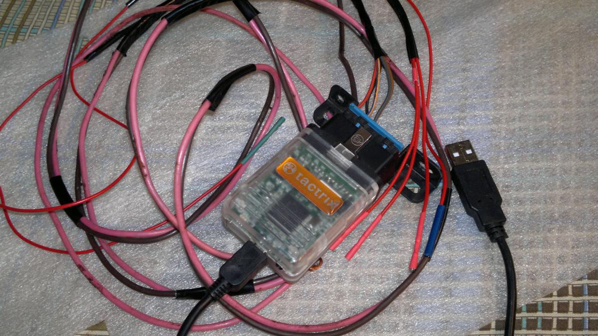

Подскажите пожалуйста, сам уже третьи сутки не могу разобраться. Авто Outlander XL, экуфлеш 1,44 (самый крайний), Tactrix OP 2,0 некитайский, считываю свою прошивку на ура, но при попытке залить какую либо другую получаю запрет на прошивку в защищенных областях. (((
Пробовал сливать заведомо рабочую прошивку с такого же автомобиля, скачиваем, все ок, тут же пытаемся загрузить ее - не выходит. Ниже лог попытки ((
Помогите кто знает в чем проблема.

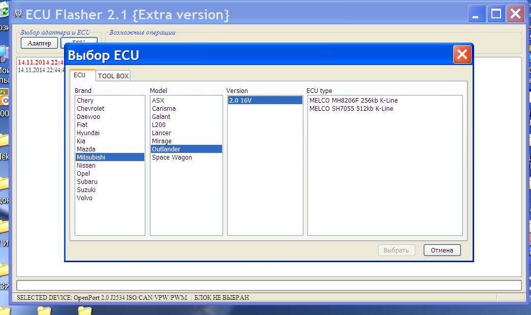

Ecuflas Конечно не работает ? А к этому нужно брать модуль ? Я правильно понял?
