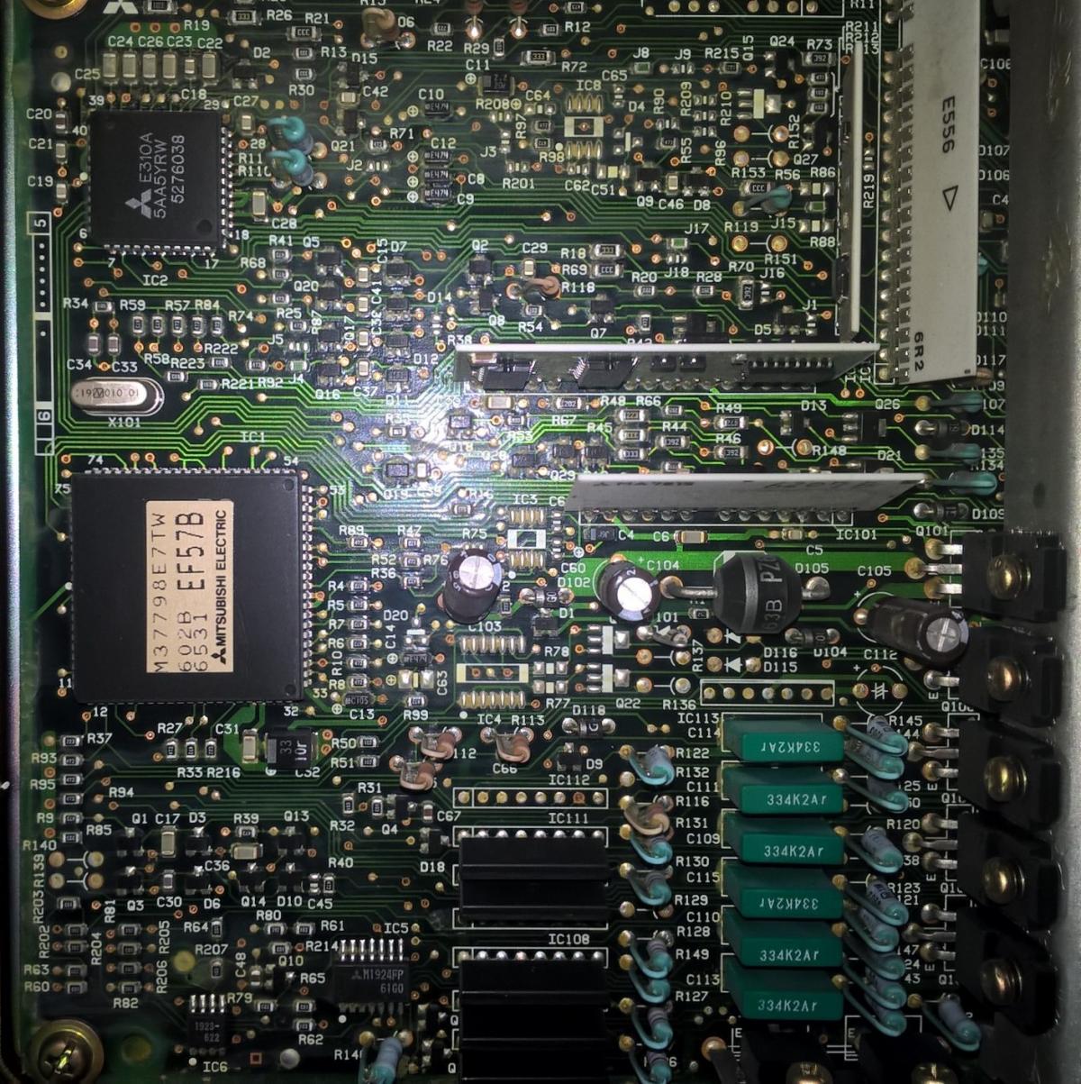

Здравствуйте, возможно ли считать прошивку с автомобиля митсубиши челенджер (аналог паджеро спорт) 96 г.в.?
На процессоре написано:
M37798E7TW
602B
6531
EF7B
Сам блок MD 340285
E2T63673
Изменено пользователем виталий д
Там проц OTP
Даже если считаете, писать надо только в новый
Сделать вообще реально? Нужен злой тюнинг.
Забыл указать, мотор 3.0 бензин.
Легче на январь перейти
