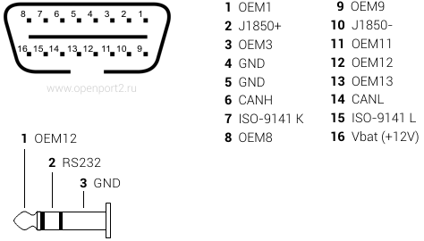

цепляю их по схеме
Иденты считываются а вот Чтение не проходит, бут подаю и c 11 и c 12 и c AUX бестолку.
напряжение прыгает от 2-3 вольт до 17 на буте при чтении потом ошибка.
Может OP сдох ? Или чего не так цепляю на него? Цеплял по схеме

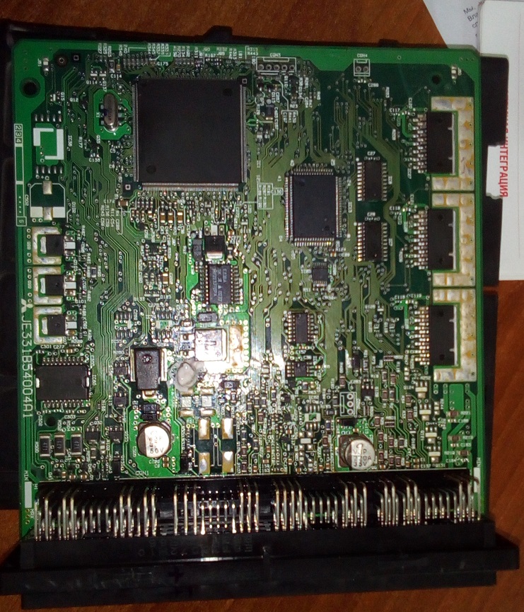

кстати кто определит что \то за проц здесь стоит
Маркировку процессора читаемо выложите.
8302
и второй 8301
на обоих одна и таже проблема наблюдается
