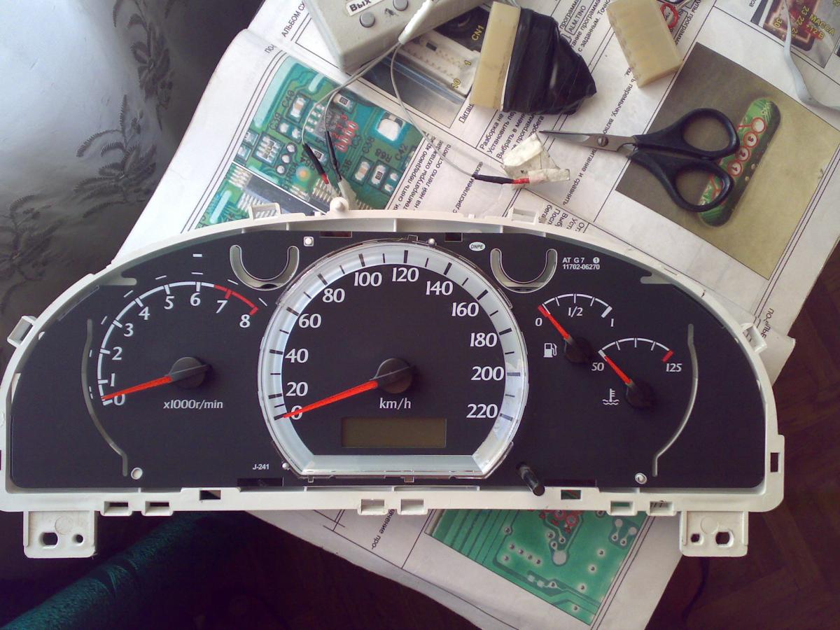

Тагаз S11 Делал Ли Кто?
Просится на смотку.
Чотам в приборке, кто знает?
И сколько просить за этот "Феррари"?

Чет на Лачетти смахивает.
походу она и есть.
один к одному o_O
Просится на смотку.
На лачетти точно смахиват.
Villainius, ты по-гугли, если не ошибаюсь там активный дубль возможен в ЭБУ движка, по-крайней мере на C100 (Tagaz) активный в ЭБУ причем во флэши. Панель в С100 тоже чем-то на шевролет смахивает.
Изменено пользователем zubr
один в один лачетти
Да её кто угодно влёт сделает . главное бархат не замацать)))))
При внешней сходственности с лачетти, внутри оказалась мотя MC9S12HY64
Благо Упочка оригинальная её читает теперь :bux:
Считал винкальком.
Дамп по традиции не сохранил :tongue:
все таки не все слизали, свое новшество воткнули
так это замейчательно , если там эта мотя , значит у неё сзади бдм , значит делается быстро и безболезненно.
