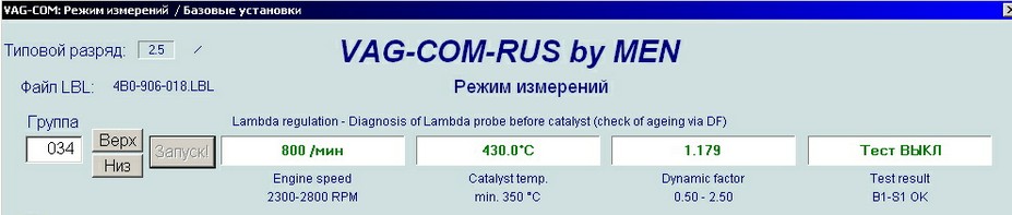

Опубликовано 8 июня, 201213 г. comment_308322 Что то читал, читал.....и не понял. При каких оборотах нужно смотреть динамику этого ШДК. Лэйбл-файл "говорит" что должно быть 2300-2800 об/мин. (скрин). alfa, а у тебя холостые. Так как правильно? Ссылка на комментарий https://www.auto-bk.ru/forum/topic/31883-volkswagen-golf-bsf-%D1%88%D0%B8%D1%80%D0%BE%D0%BA%D0%BE%D0%BF%D0%BE%D0%BB%D0%BE%D1%81%D0%BD%D1%8B%D0%B9-%D0%BB%D1%8F%D0%BC%D0%B1%D0%B4%D0%B0-%D0%B7%D0%BE%D0%BD%D0%B4/page/2/#findComment-308322 Поделиться на другие сайты Поделиться Поделиться сообщением

Опубликовано 8 июня, 201213 г. Автор comment_308510 Что то читал, читал.....и не понял. При каких оборотах нужно смотреть динамику этого ШДК. Лэйбл-файл "говорит" что должно быть 2300-2800 об/мин. (скрин). alfa, а у тебя холостые. Так как правильно? Тпрппру, подождите, т.е. посмотреть переменные в 34 группе на 2300-2800 об, так? Риднес сгенерить, это я понимаю, что провести адаптацию? Кроме подколбашивания на ХХ, нет проблем, но про это пишут, что норма. Мне кажется, что тупит, опять сравнить не с чем и не с кем. Расход радует, на динамику грешу из-за электронного дросселя, впервые пришлось кататься на элекроннике, раньше всё на шнурке, там все наглядно и понятно. Ссылка на комментарий https://www.auto-bk.ru/forum/topic/31883-volkswagen-golf-bsf-%D1%88%D0%B8%D1%80%D0%BE%D0%BA%D0%BE%D0%BF%D0%BE%D0%BB%D0%BE%D1%81%D0%BD%D1%8B%D0%B9-%D0%BB%D1%8F%D0%BC%D0%B1%D0%B4%D0%B0-%D0%B7%D0%BE%D0%BD%D0%B4/page/2/#findComment-308510 Поделиться на другие сайты Поделиться Поделиться сообщением

Опубликовано 9 июня, 201213 г. comment_308547 Тпрппру, подождите, т.е. посмотреть переменные в 34 группе на 2300-2800 об, так? Почитай Эльзу......там сначала как и сказали нужно базовые сделать, а потом по моему нажать педаль тормоза для запуска теста. Держать пока в последнем окне не будет " ОК". А обороты сами поднимуться при тесте. Ссылка на комментарий https://www.auto-bk.ru/forum/topic/31883-volkswagen-golf-bsf-%D1%88%D0%B8%D1%80%D0%BE%D0%BA%D0%BE%D0%BF%D0%BE%D0%BB%D0%BE%D1%81%D0%BD%D1%8B%D0%B9-%D0%BB%D1%8F%D0%BC%D0%B1%D0%B4%D0%B0-%D0%B7%D0%BE%D0%BD%D0%B4/page/2/#findComment-308547 Поделиться на другие сайты Поделиться Поделиться сообщением
Опубликовано 9 июня, 201213 г. comment_308561 34,0,Лямбда регулирование – зонд перед катализтором (Тест на старение зонда) 34,1,Обороты двигателя, 2300-2800 об/мин 34,2,Температура катализатора: мин. 350°C ;Значение рассчитывается исходя из значения оборотов и нагрузки. 34,3,Продолжительность цикла: 0.5-2.5 c ;Это значение показывает частоту опроса ЛЗ в течение которого система должна получить отклик от зонда. Этим проверяется зонд на старение чем больше продолжительнось цикла, тем зонд старше.Если значение превысит 1.0 секунду – зонд не пройдет тест в 4ом поле. 34,4,Результат тестирования: B1-P1 в норме ;Результаты проверки ЛЗ перед катализатором на старение(Тест ВЫКЛ/Тест ВКЛ/B1-P1 в норме/B1-P1 не в норме) Ссылка на комментарий https://www.auto-bk.ru/forum/topic/31883-volkswagen-golf-bsf-%D1%88%D0%B8%D1%80%D0%BE%D0%BA%D0%BE%D0%BF%D0%BE%D0%BB%D0%BE%D1%81%D0%BD%D1%8B%D0%B9-%D0%BB%D1%8F%D0%BC%D0%B1%D0%B4%D0%B0-%D0%B7%D0%BE%D0%BD%D0%B4/page/2/#findComment-308561 Поделиться на другие сайты Поделиться Поделиться сообщением
Опубликовано 9 июня, 201213 г. comment_308562 Тпрппру, подождите, т.е. посмотреть переменные в 34 группе на 2300-2800 об, так? Риднес сгенерить, это я понимаю, что провести адаптацию? Кроме подколбашивания на ХХ, нет проблем, но про это пишут, что норма. Мне кажется, что тупит, опять сравнить не с чем и не с кем. Расход радует, на динамику грешу из-за электронного дросселя, впервые пришлось кататься на элекроннике, раньше всё на шнурке, там все наглядно и понятно. Это с рабочего двигателя с пятипроводным лямбда, показания почти такие же как у тебя, так что ковырять лямбда не стоит. Нашёл у себя такую процудуру по проверке, пользоваться ей не приходилось.Блок измеряемых величин 034: Базовая установка Проверка старения лямбда-зонда, ряд цилиндров 1 или 3, перед кат. - Функция 04 (Базовая установка) - Активировать экспресс-опрос, нажав на клавишу "4" (ВКЛ) - Нажать на педаль тормоза и одновременно нажать на педаль акселератора: Частота вращения увеличивается автоматически до 1800 об/мин -> "Тест ВКЛ" - Дождаться появления в поле 4 сообщения «Ряд цил. 1, зонд 1 исправен» 1)Число оборотов, об/мин 2)Температура ОГ/катализатора, ряд цил. 1 или 3, °C 3)Длительность периода, ряд цил. 1 или 3, с 4)Результат, тест ВКЛ / тест ВЫКЛ / ряд 1, зонд 1 исправен/ ряд 1, зонд 1 неисправен Блок измеряемых величин 043: Базовая установка Старение зонда послк кат., ряд цил. 1 - Функция 04 (Базовая установка) - Активировать экспресс-опрос, нажав на клавишу "4" (ВКЛ) - Нажать на педаль тормоза и одновременно нажать на педаль акселератора: Частота вращения увеличивается автоматически до 1800 об/мин -> «Тест ВКЛ» - Дождаться появления в поле 4 сообщения «Ряд цил. 1, зонд 2 исправен» 1)Число оборотов, об/мин 2)Температура ОГ/катализатора, ряд цил. 1, °C 3)Напряжение зонда, ряд цилиндров 1, зонд 1, В 4)Результат, тест ВКЛ / тест ВЫКЛ / ряд 1, зонд 2 исправен/ ряд 1, зонд 2 неисправен или тест ВКЛ / тест ВЫКЛ / ряд 3, зонд 2 исправен/ ряд 3, зонд 2 неисправен Изменено 9 июня, 201213 г. пользователем Alex_ka Ссылка на комментарий https://www.auto-bk.ru/forum/topic/31883-volkswagen-golf-bsf-%D1%88%D0%B8%D1%80%D0%BE%D0%BA%D0%BE%D0%BF%D0%BE%D0%BB%D0%BE%D1%81%D0%BD%D1%8B%D0%B9-%D0%BB%D1%8F%D0%BC%D0%B1%D0%B4%D0%B0-%D0%B7%D0%BE%D0%BD%D0%B4/page/2/#findComment-308562 Поделиться на другие сайты Поделиться Поделиться сообщением
Опубликовано 9 июня, 201213 г. comment_308566 Alex_ka, дружище, да у него показания совсем не такие! Смотри на 1стр..... в третьем окне там вообще хрень какая то....0,0039. Неправильно сделан тест просто. Ссылка на комментарий https://www.auto-bk.ru/forum/topic/31883-volkswagen-golf-bsf-%D1%88%D0%B8%D1%80%D0%BE%D0%BA%D0%BE%D0%BF%D0%BE%D0%BB%D0%BE%D1%81%D0%BD%D1%8B%D0%B9-%D0%BB%D1%8F%D0%BC%D0%B1%D0%B4%D0%B0-%D0%B7%D0%BE%D0%BD%D0%B4/page/2/#findComment-308566 Поделиться на другие сайты Поделиться Поделиться сообщением
Опубликовано 9 июня, 201213 г. comment_308567 ТС 350 градусов ещё не показал-есть ли они по расчёту, чтоб тест выполнялся. Ссылка на комментарий https://www.auto-bk.ru/forum/topic/31883-volkswagen-golf-bsf-%D1%88%D0%B8%D1%80%D0%BE%D0%BA%D0%BE%D0%BF%D0%BE%D0%BB%D0%BE%D1%81%D0%BD%D1%8B%D0%B9-%D0%BB%D1%8F%D0%BC%D0%B1%D0%B4%D0%B0-%D0%B7%D0%BE%D0%BD%D0%B4/page/2/#findComment-308567 Поделиться на другие сайты Поделиться Поделиться сообщением

Опубликовано 11 июня, 201213 г. Автор comment_309294 Ребята! Подскажите, что не так делаю. Вроде шнурок адекватный. я о параметрах в 034 группе. Уже сломал голову. Изменено 11 июня, 201213 г. пользователем alfa Ссылка на комментарий https://www.auto-bk.ru/forum/topic/31883-volkswagen-golf-bsf-%D1%88%D0%B8%D1%80%D0%BE%D0%BA%D0%BE%D0%BF%D0%BE%D0%BB%D0%BE%D1%81%D0%BD%D1%8B%D0%B9-%D0%BB%D1%8F%D0%BC%D0%B1%D0%B4%D0%B0-%D0%B7%D0%BE%D0%BD%D0%B4/page/2/#findComment-309294 Поделиться на другие сайты Поделиться Поделиться сообщением
Опубликовано 12 июня, 201213 г. comment_309622 Ждать надо пока тест не Вкл, температура катализатора низкая Вот на ВСА для примера Ссылка на комментарий https://www.auto-bk.ru/forum/topic/31883-volkswagen-golf-bsf-%D1%88%D0%B8%D1%80%D0%BE%D0%BA%D0%BE%D0%BF%D0%BE%D0%BB%D0%BE%D1%81%D0%BD%D1%8B%D0%B9-%D0%BB%D1%8F%D0%BC%D0%B1%D0%B4%D0%B0-%D0%B7%D0%BE%D0%BD%D0%B4/page/2/#findComment-309622 Поделиться на другие сайты Поделиться Поделиться сообщением
Опубликовано 12 июня, 201213 г. comment_309653 Всётаки коэффмциент динамики зонда такой здесь, что тест ему не пройти, похоже. Везде написано, что у рабочего ШДК нижняя грань этого параметра 0.5 Ссылка на комментарий https://www.auto-bk.ru/forum/topic/31883-volkswagen-golf-bsf-%D1%88%D0%B8%D1%80%D0%BE%D0%BA%D0%BE%D0%BF%D0%BE%D0%BB%D0%BE%D1%81%D0%BD%D1%8B%D0%B9-%D0%BB%D1%8F%D0%BC%D0%B1%D0%B4%D0%B0-%D0%B7%D0%BE%D0%BD%D0%B4/page/2/#findComment-309653 Поделиться на другие сайты Поделиться Поделиться сообщением
Опубликовано 12 июня, 201213 г. comment_309655 Параметр не ясен, как по мне. 0.5 В параметрах аль нет? Ссылка на комментарий https://www.auto-bk.ru/forum/topic/31883-volkswagen-golf-bsf-%D1%88%D0%B8%D1%80%D0%BE%D0%BA%D0%BE%D0%BF%D0%BE%D0%BB%D0%BE%D1%81%D0%BD%D1%8B%D0%B9-%D0%BB%D1%8F%D0%BC%D0%B1%D0%B4%D0%B0-%D0%B7%D0%BE%D0%BD%D0%B4/page/2/#findComment-309655 Поделиться на другие сайты Поделиться Поделиться сообщением
Опубликовано 12 июня, 201213 г. Автор comment_309674 Ждать надо пока тест не Вкл, температура катализатора низкая Я долго ждал, газовал, при поднятии оборотов температура росла, но выше триста с копейками не поднялась. Дальше маемо, то що маемо. Ищу Джету или Гольф, что бы сравнить этим софтом и шнурком. Ссылка на комментарий https://www.auto-bk.ru/forum/topic/31883-volkswagen-golf-bsf-%D1%88%D0%B8%D1%80%D0%BE%D0%BA%D0%BE%D0%BF%D0%BE%D0%BB%D0%BE%D1%81%D0%BD%D1%8B%D0%B9-%D0%BB%D1%8F%D0%BC%D0%B1%D0%B4%D0%B0-%D0%B7%D0%BE%D0%BD%D0%B4/page/2/#findComment-309674 Поделиться на другие сайты Поделиться Поделиться сообщением
