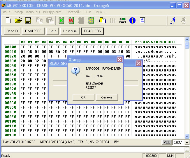

Volvo Xc60 2011Г Краш В Блоке
может есть у кого дампы для сравнения с такого № блока 00405408В1 mask 1L15Y MC9S12XDT384
MC9S12XDT384 CRASH VOLVO XC60 2011.rar

на этой не прокатывает сканером (пробовали дилерской), пришлось купить дамп с такого блока и потереть свой, прокатило чел уехал довольный (я то-же не в накладе) :emot64:

при чём здесь смотка и активный дубль? я спросил про дамп с такого блока в разделе SRS, это блок подушек, а не приборка
Обьясню на пальцах, если не понятно.
В блоке подушек есть активный дубль.
Если есть активные дубли то при преремотке дамп вычитывают, если конечно не делают дорогими приборами.
Значит дампов без креша хватает, например у меня их кучка.
Шла речь в теме что машина далеко, и конкретно только правка дампа без диагностики не решит проблему, с машиной надо работать.
А что это раздел SRS, что такое дамп, пробег и активные дубли, я про это чуть-чуть в курсах...
Иногда бывает трудней достать дамп с крешем чем чистый, для калька, как например в вашем случае...
