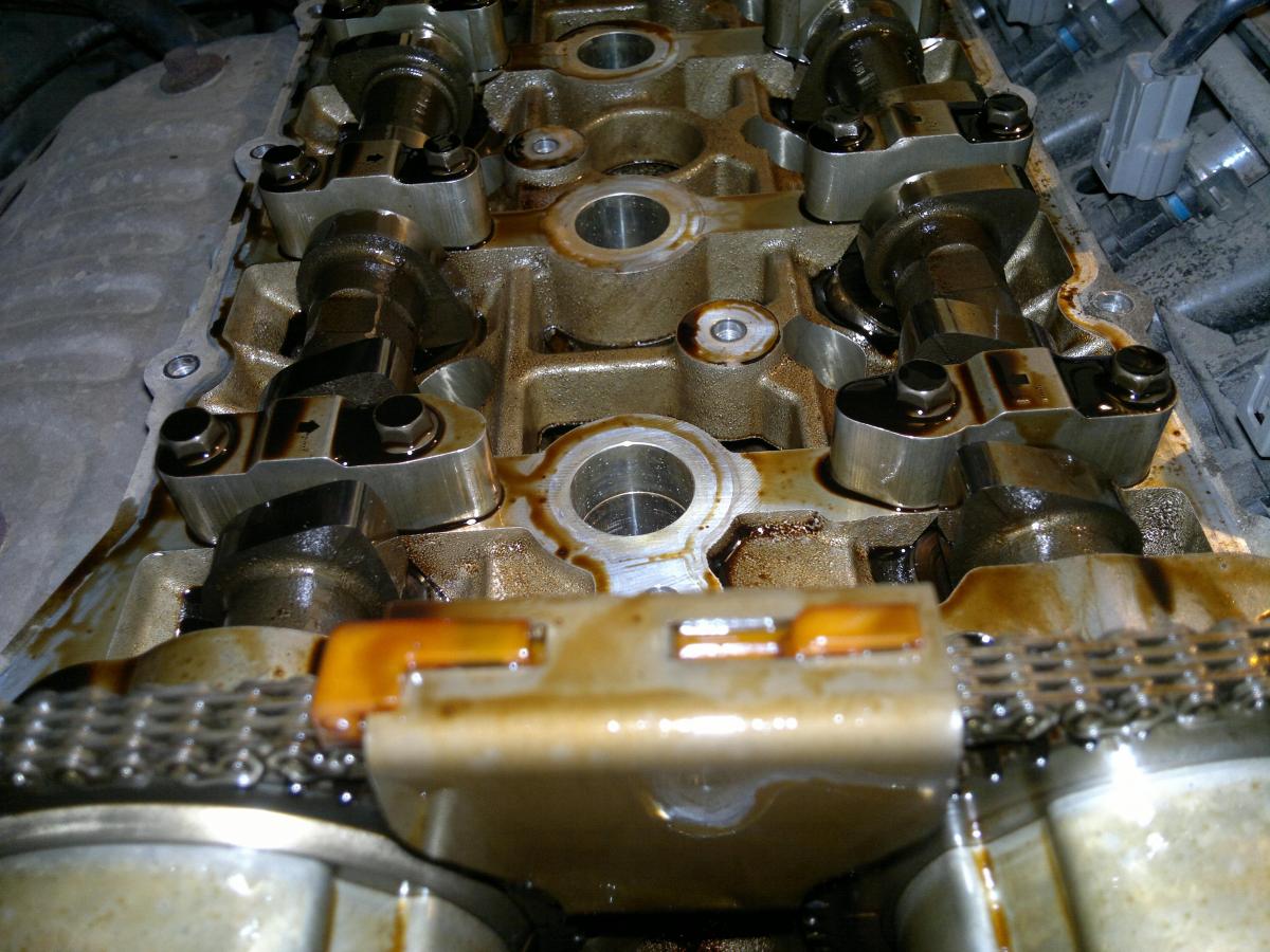

митсубиши 2.4 2008г двиготель 4B12 пробег 121000 .Проблема в следующем не равномерный хх по работе напоминает растянутую цепь грм на ниссанах вскрыли клапонную крышку цепи в метках ! ошибок нет, давление в норме, лямбды все работают нормально,
с диагностики поворачивал угол на 5 градусов мотор выравнивается ! могла растянуться цепь грм ?? если есть осцилограмы на это мотор скиньте пожалуйста я сравню!

проблема решена ! был открыт клапон егр , вот так я загнался, это все жара . ТЕМА ЗАКРЫТА !!!!!
