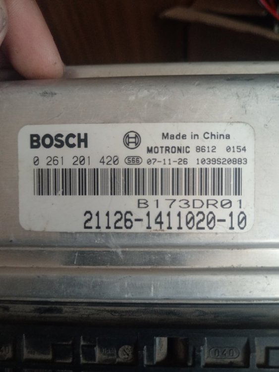

здравствуйте!
есть прошивка b173dr01 в контроллере(приора 2007 г.в.), железки стандартные, хочу обновить прошивку на бесплатную и безглючную , есть такая вообще в природе?
вот таким http://www.sinava.ru...13_conOBDII.jpg адаптером еле получилось связаться с контроллером через диагностический разъем, в общем коннектится плохо, в чем может быть причина? коннекчусь с помощью программы Сканер-тестер ЭСУД ВАЗ, выбираю контроллер М797, в общем за вечер соединиться смог раза 4, но выключу зажигание и не соединяется. Закономерности никакой не заметил во время появления связи, связи больше нет чем есть.
причина прошивки это холостые после торможения накатом, они уходят к 500-м, но потом возвращаются, бывает загорается аккумулятор, т.е. холостые совсем просаживаются, других косяков в работе на замечал, разгоняется ровно.

судя по сообщениям на форуме такая просадка у всех с такой прошивкой b173dr01
шить буду сам как наберусь достаточной инфы и материала. (должен же быть какой бесплатный софт для этих целей), меня беспокоит больше, что связь не стабильна. с такой связью шить нельзя. (подскажите, что попробовать для улучшения связи, питание берется с диагностического разъема)
Сейчас попробовал программы OpenDiagFree, SMSDiag, TesterM797 соединяются, но бывает что не хотят, теперь на оборот, соединение больше есть чем нет. не ожидал что плафоном управляет элетропакет..

да, валились. Говрюже, что даже где-то тут именно с такой прошивкой рассказывали о таком же глюке, и что лечится прошивкой новой. я хочу зашить новую версию прошивки и все, от этого хуже тачке не станет.
Для убирания этих провалов сначала был почищен дросель, после чистки обороты стали плавно уходить вниз и держаться (не троит не дергается ровно стоят), потихоньку возвращаться к норме, до чистки холостые гуляли 600-900 (после наката), массы собрал по схеме http://www.priorovod.ru/showthread.php?t=49769&highlight=%D0%BC%D0%B0%D1%81%D1%81%D1%8B
Сам являюсь разработчиком, и знаю, что прошивки делают такие же люди, которые могут ошибиться. Сейчас ушел по ссылке http://www.priorovod.ru/showthread.php?t=44382 как спаяю кабель зашью прошивку для калины спорт (на такойже двигатель).

Можно попробовать залить более поздние серийки например на софтах 174DT05(07).их можно скачать (в свободном доступе )на чиптюнер ру в разделе серийные прошивки ваз, блок бош797+!
у меня же машина евро три, а эта прошивка 174DT05(07) для евро 4, подойдет?
привет.может в этой теме найдете прошиву,вроде на е-2 есть,сначала посмотрите тему.и профиль хорошо-бы до конца заполнить,откуда Вы например?
Это по идентам она евро4 ,а по факту (физически)евро3 ,так что грузи ,всё будет работать нормально!
