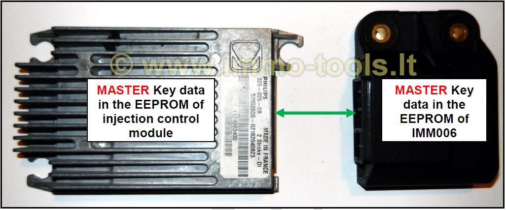

ето толко иммо блок, идёт в паре с моторным от PHILIPS. в моторном также есть ключ как синхра, скорее всего слетел моторный.

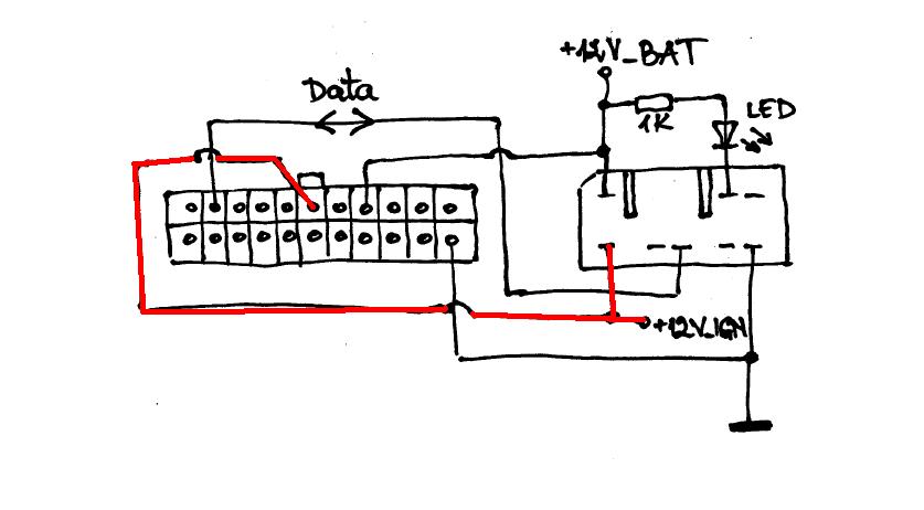

есле моргает постаяно, может невключяется IGNITION.
надо праверить провад, помечино красным.
тут палезная инфо:
тут палезная инфо:
