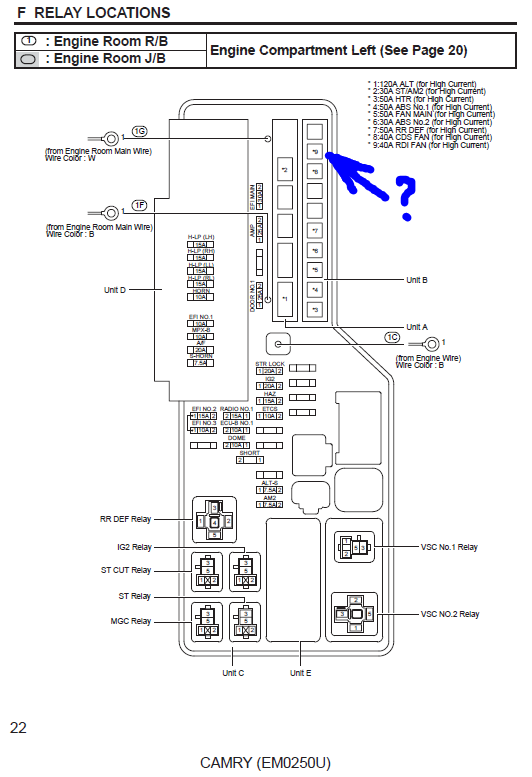

Как снять для проверки планку предохранителей?
в блоке пред-лей и реле в моторном отсеке
Недавно менял эту планку вместе с монтажным блоком. Откручивай монтажный блок и освобождай от всех проводов. Желательно фотографируй все действия.
Спасибо
Но я даже не ожидал, я всего лишь диагност
И всего лишь хотел проверить предохранитель - не вижу я сбоку сгорел он или нет (я так и написал: для проверки). Но плюса на реле второго вентилятора нет.
Для проверки снимать весь блок со всеми проводами?!!!
Тебе надо снизу монтажного блока подлезть, там сам всё увидишь и поймёшь.
Все силовые преды имеют болтовое соединение.При этом требуется головка на 8 и 10 ну и частичная разборка монтажника
