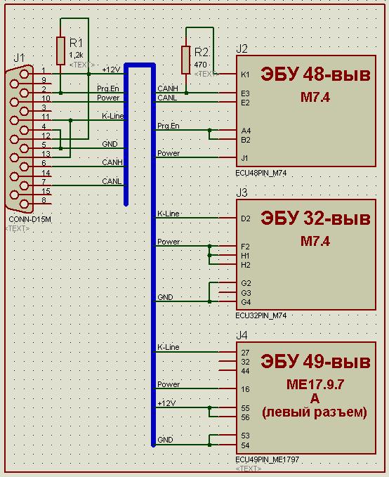

Неужели в городе разборок нет?Целиком косу взять-и разъемы всевозможные на запас
будут.Я взял две косы-отдал 1.5 рубля, одну с 55 пин, вторую с 81 пин.Потом за вечер
сколхозил вот такой девайс.

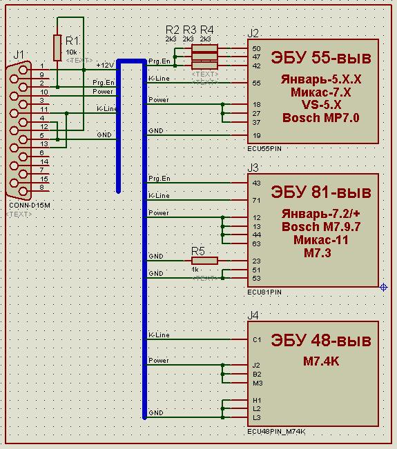

Добрый вечер, а можно схему-распиновку для 81 пина (7.9.7+), подумываю тоже собрать, но не как с выключателем не могу определиться...
Заранее спасибо
Тут глянь ,думаю поможет
Если кому влом регистрироваться там выкладываю картинки
Январь-5.1, VS-5.1, M7.9.7(+), MP7.0, Январь-7.2(+), M7.3, M74(K), ME17.9.7, Микас-7.1/7.2, Микас-10.3, Микас-11
Схемы кабелей для программирования ЭБУ.
Изменено пользователем Klassikovod

Не знаю куда написать, пусть пока будет здесь, может кому пригодиться.
При использовании отдельных девайсов для диагностики и программирования, становится неудобным постоянное скручивание и накручивание проводов на адаптер. Задачу облегчили Molex разъемы.
db9 на много удобнее
pashuta
что за фигня? вы хоть пробовали изучить что и как работает?
"nerd" хоть и были разногласия ,но тут ставлю свой голос! прав на все....!
и обоснуйте кто поставил -1
вот что на рисунке представлено это полное г.... через некоторое время он начинает терять контакт и если учитывать ,что этот разъем не так часто дергают как DB9 ,то вообще его слить в утиль ...требо...
даже когда в одном положении у них теряется контакт ,ну блин сами думайте
