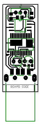

Вот споры пошли , а реально работаюбщая схема есть в природе ? Пробовал по разному , но адаптер тоже работает по разному с разными прогами . Без вопросов дружил ft232 rl (rq) bm(bl) +l9637 , max232(аналоги) +мс33199 , но max 232+l9637 не могу осилить , я в ауте
я печатку выложил страницу назад max 232+l9637
собрал таких вагон, все работают без настроек четко
Блин в куче шнуров оказалась куча не рабочих max , поставил новые купленные в магазине max232 на 5 собранных адаптеров-все работают

cd4060 и используется для синхры . У меня судя по набору деталей такой же , но на сом-порт
Если обд II то там прога ECUTalk , если 14 пин то другая , да я мах заменил на FT232 поставил сталитрон, и CD4060 для синхры , у меня буке нет ком порта приходиться через USB
